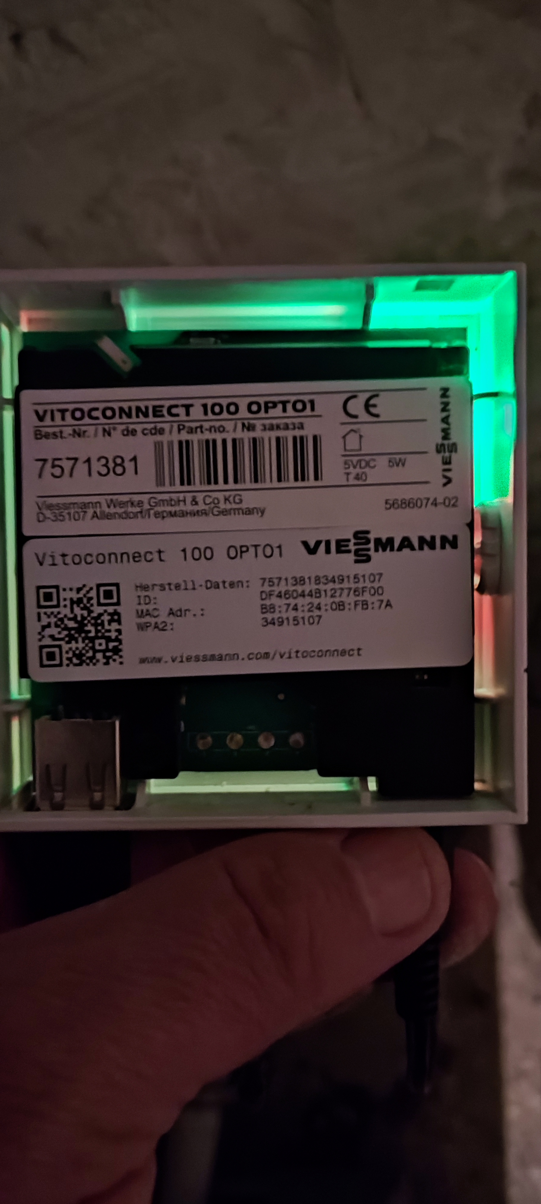

Hallo, ich habe das gleiche Problem. Ich habe von meinem Heizungsbauer auch eine Anlage erhalten. Beim Einrichten der App teilt mir die Anlage mit, dass diese bereits verknüpft sei. Hier das Foto meiner Komponenten. Könnt ihr es auch zurücksetzen lassen? Besten Dank und euch ein schönes Wochenende.
Hallo Basti4,
Hallo, vielen Dank für die Hilfe. Ich konnte mich nun in der App anmelden.
was jedoch nicht geht ist das gerät mit dem wlan zu verbinden.
ich habe schon mehrfach das gerät zurückgesetzt und wieder versucht neu zu verbinden. Ich scheitere jeweils an dem Schritt dass ich das richtige wlan aus der Liste auswählen (Empfang voll) , den Code für das entsprechende wlan eingebe und es sich dann versucht zu verbinden. Nach anfänglichem grünen blinken der wlan-Leuchte schaltet die auf ein rotes blinken um…. Ich habe keine Ahnung was ich hier machen kann. Vielen Dank für eure Hilfe.
Hallo Basti4,
das von dir geschilderte Verhalten entspricht den Beobachtungen, die auch andere Nutzer bei Ihrem Vitoconnect OPTO1 gemacht haben.
Dazu hatte ich bereits ein Ticket bei unserer Entwicklung erstellt, in das ich deine Anlage mit aufgenommen habe. (Ticket: TVC-1325)
Ich melde mich, wenn es dazu Neuigkeiten gibt.
