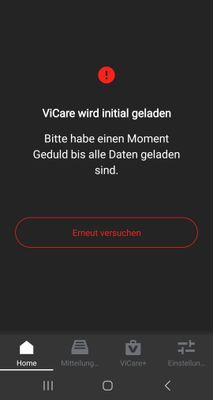

.... und noch zur Ergänzung meines vorherigen Beitrages der beigefügte Screenshot.
Ab hier geschieht einfach nichts mehr.
