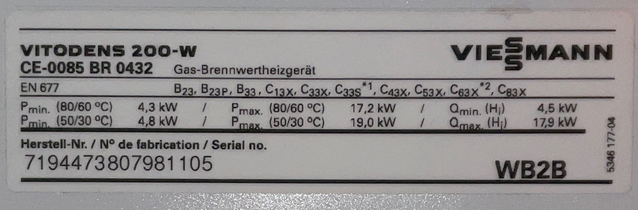

Probleme Verbindung Vitodens 200-W mit Vitoconnect 100
ich habe eine Vitodens 200-W aus 2007 und möchte diese mit einer Vitoconnect 100 verbinden.

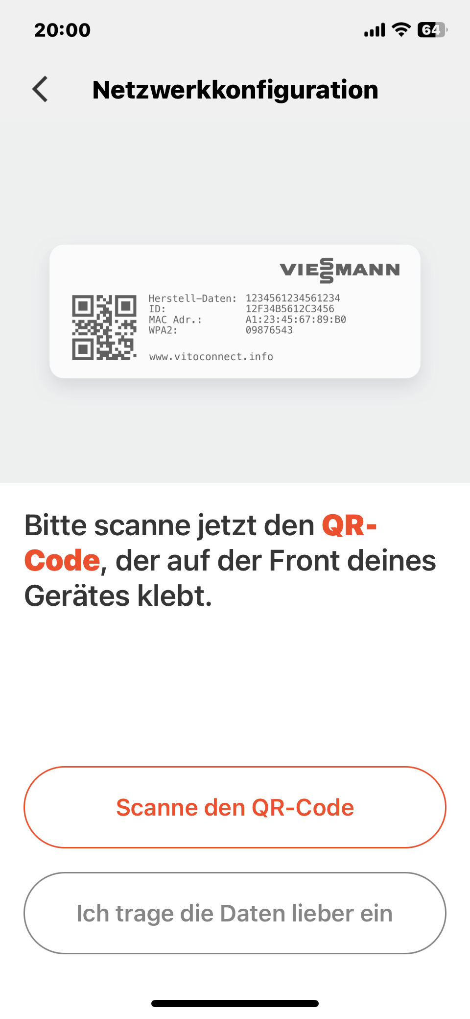

Nun zum Problem. Ich komme in der VCare App nicht weiter.
Mir werden nur 3 Schritte angezeigt:
Standort bestimmen
Anlage erfassen (hier komme ich nicht weiter)
WLAN verbinden
Beim Scannen des QRs oder beim Eingeben der Daten manuell kommt immer die Meldung: "Entschuldigung! da ist leider etwas schief gegangen, bitte versuche es erneut."

Allerding nimmt der dann die Daten von der Vitoconnect 100 nicht an (siehe Bild). Weder per QR noch per manueller Eingabe. Die Daten sind definitiv richtig. Man kommt hier in der App nicht weiter!
