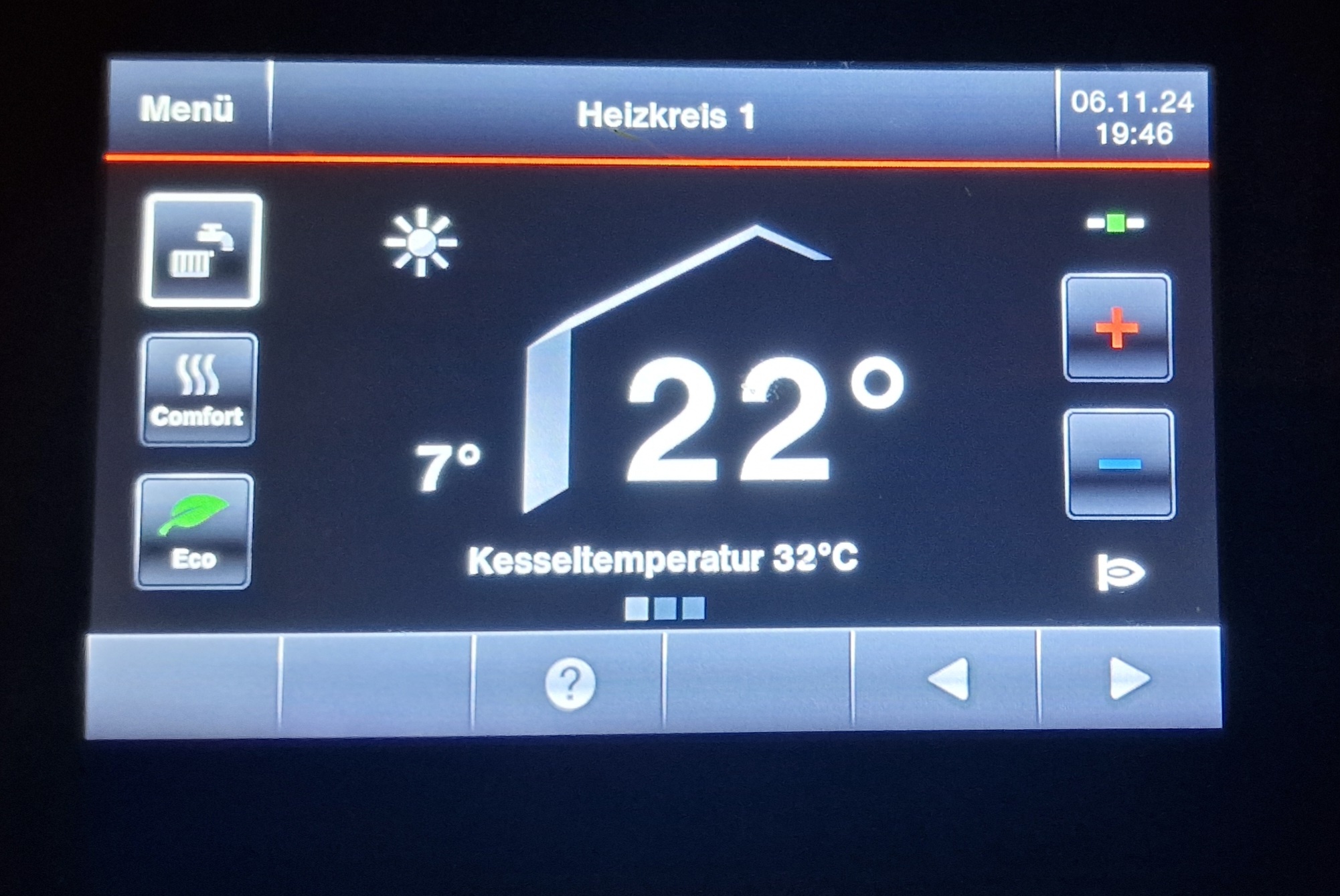

meine Vitoconnect Heizung (Vitodens 333-F) ist per viCare App über das Kommunikationsmodul regelmäßig nicht erreichbar. Bisher hat es gut funktioniert. Alle Fehlerursachen seitens LAN- und Internetverbindung wurden geprüft. Gestern funktionierte es nach Wechsel zwischen „DHCP“ und „Statisch“ dann wieder für einige Stunden, jedoch heute früh besteht das Problem erneut.
An den Einstellungen wurde von mir nichts verändert. Die App meldet jetzt wieder „Dein Kommunikationsmodul ist nicht verbunden“ und an der Heizung ist eine Fehlermeldung: „3E Broker Verbindungsfehler"
Ich habe das Netzwerkkabel entfernt und wieder neu verbunden - leider ohne Erfolg. Die Heizung wurde auch bereits mehrfach komplett ausgeschaltet. Immer wieder zeigt sie die Störung an. Ich konnte somit Probleme mit dem Internet ausschließen.
Anbei ein Foto mit ein paar Screenshots der Heizung.
Meine Vermutung ist, dass es an einer falsch gesetzten Option liegt (DHCP?) oder doch ein Server-Problem von Vissmann. Es scheint auch kein neues Phänomen zu sein, denn es gibt auch andere Kunden mit dieser Problematik. Bisher konnte ich jedoch nirgends eine Lösung finden.
Ich bitte um eine Lösung des Problems.
