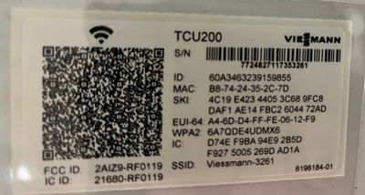

  • Hallo die Seriennummer mit QR Code hatte ich bereits mit angehängt gehabt. Aber gerne nochmals
  • Eine Fehlermeldung am Display wird nicht angezeigt

das ist die Herstellnummer des verbauten Kommunikationsmoduls.
Ich würde noch die der Anlage benötigen.

  • Na Bravo , per Email hab ich diese Nummer: 7956226324754125 von ihren Kollegen im vissmann Service Center bekommen auf Anfrage erhalten, aber die steht nirgendwo auf der Anlage sichtbar 🥴

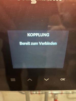

Starte die Inbetriebnahme mit Hilfe der ViCare App, stelle sicher, dass der Kopplungsmodus an der Anlage aktiv ist.
Sollte der Vorgang nicht erfolgreich sein, poste bitte einen Screenshot von dem, was dir in der App angezeigt wird, bitte auch ein Foto von der Regelung, wenn hier ein Fehler angezeigt wird.

Starte bitte den Kopplungsmodus an der Anlage, öffne die WLAN Einstellungen deines Handys, prüfe, ob das Viessmann-XXXX WLAN hier angezeigt wird und ob du dich damit verbinden kannst - alles ganz ohne ViCare App.

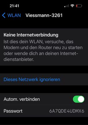

  • Verbindung zu vissmann wlan funktioniert

Hallo ChrisTian60,
die Verbindung zum WLAN der Anlage konnte hergestellt werden, der Hinweis "Keine Internetverbindung" kann ignoriert werden.
Sobald du mit dem Viessmann WLAN verbunden bist, besteht eine Direktverbindung zwischen Anlage und Handy, die über keine Internetverbindung verfügt und diese auch nicht benötigt.
Probiere die Inbetriebnahme mit Hilfe der ViCare App nochmals, stelle während des Prozesses sicher, dass du mit dem Viessmann-WLAN verbunden bist.
Sollte der Vorgang trotzdem abbrechen, poste bitte einen Screenshot der angezeigten Fehlermeldung in der App.
