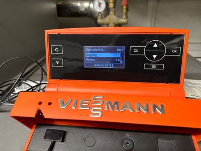

vielen Dank für die Rückmeldung, ich würde das gerne an unsere Entwicklung weiterleiten, könntest du mir dazu bitte folgende Informationen zur Verfügung stellen:
Bitte poste auch Fotos der Heizkennlinie in der App, der von Hand eingestellten Kennlinie an der Regelung und der dann geänderten Kennlinie an der Regelung.

vielen Dank für die Bilder, ich habe dein Anliegen an unsere Entwicklung geleitet und werde mich melden, sobald ich eine Rückmeldung bekomme. (Ticket: ISD-73594)
