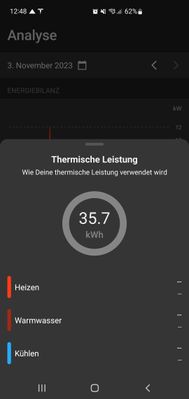

Bei fehlen leider immer noch die differenzierten Wärmemengen. Bis zum Update konnte ich nicht nur sehen, wieviel Strom für Heizen bzw. Warmwasser aufgewendet wurde, sondern hatte dazu auch differenzierte Wärmemngen. Dasi ist jetzt leider komplett weg
Verwende mal die Feedback Funktion in der Vicare-App. Das hat bei mir geholfen.
Hallo Becks,
bezüglich der Aufteilung liegt nach wie vor ein Fehler vor, unsere Entwicklung arbeitet bereits an der Behebung.
