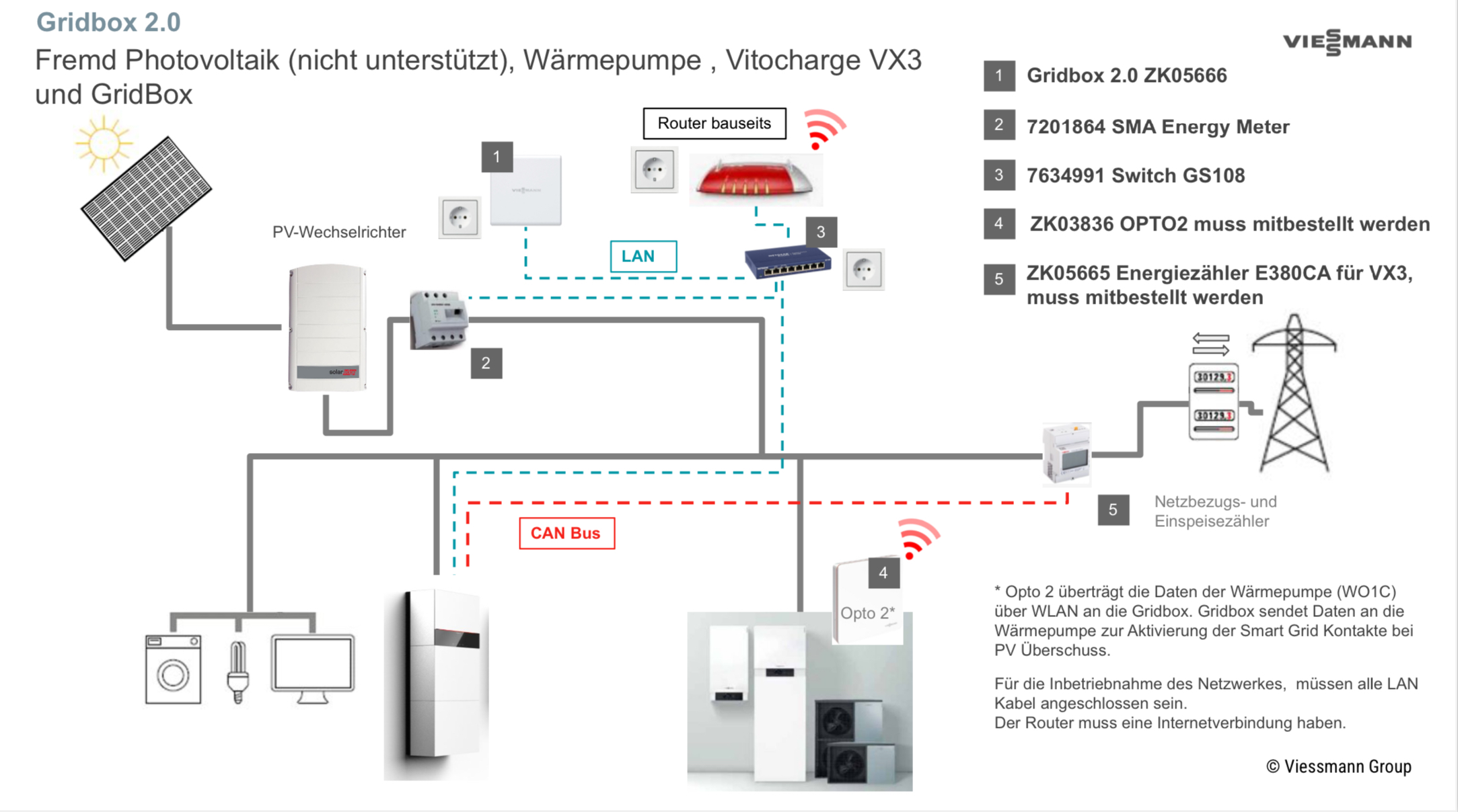

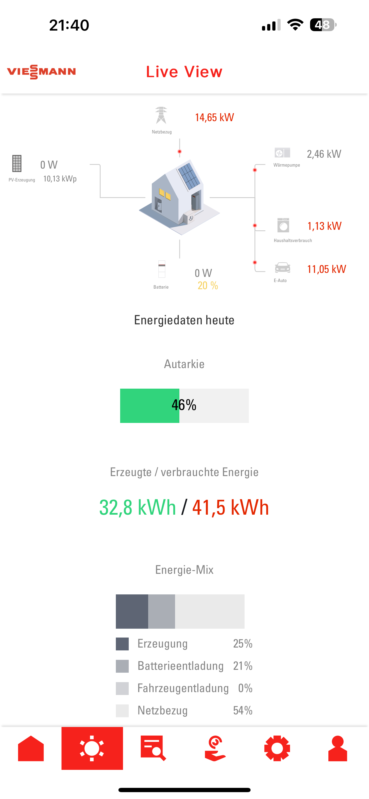

 Ich hätte noch schnell eine Frage an dich. Du hast oben in einem Bild deine Energieflüsse gezeigt. Da steht das du eine Anlagengröße von ca. 24 kwp hast. Dann müssen bei dir theoretisch mehrere Wechselrichter laufen, weil der VX3 schafft so eine Leistung meines Wissen nach nicht?
Wenn das dem alles so zuspricht, hilft dann auch der 2 Wechselrichter die Batterie des VX3 zu laden? Also wenn mal nur ca. 2 3 Kw vom Dach kommen? Weil die liegen ja theoretisch nicht nur rein am VX3 an.
Ich danke dir im Voraus und sorry das ich so viele Fragen habe aber wo anderst wird mir aktuell irgendwie nicht weiter geholfen 😌
Ja, ich habe einen VX3 8.0A10 und ein SMA Tripower X 15 am laufen.
Vor dem SMA ist ein SMA Enegriemeter, was der Gridbox sagt wie viel der produziert.
der VX3 speichert seine Produktion direkt DC im Speicher und wandelt das was der SMA produziert von AC in DC um.
In dem Bild sollte das erkennbar sein wie es angeschlossen ist.
LG
Okay vielen Dank,
aber ich dachte wenn der der Wechselrichter von der Gridbox unterstütz wird benötigt man kein Smartmeter von SMA weil alles über LAN läuft. 🤔
