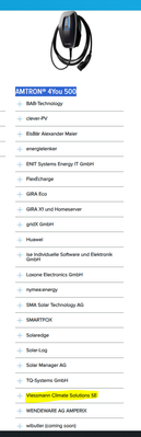

Guten Tag zusammen,
ich hätte schnell eine Frage in die Runde. In der Gridbox stehen 3 Wallboxen bei den unterstützten Geräten drin. Mennekes hat die neue Wallbox AMTRON® 4You 500/700 raus gebracht. Bei beiden Wallboxen steht das die Viessmann Climate Solutions unterstütz wird. Das Problem ist es steht aber bei der Gridbox leider keine Kompatibilität drin. Dauert das Update einfach noch oder wird diese Wallbox einfach unterstütz ohne das Sie angezeigt wird?
Vielen Dank im Voraus

An dem gleichen Punkt stehe ich auch gerade, hab die Amtron 4You 560 installiert.
Laut Mennekes soll da ein Update kommen womit das dann funktionieren sollte.
Mich würde trotzdem mal interessieren ob das jetzt an Mennekes oder an Viessmann hängt.
Evtl. kann da jemand von Viessmann was zu sagen?

Also ich hab es jetzt geschafft, dass die Amtron 4You 560 in der Gridbox App angezeigt wird. Was leider noch nicht geht, das der Viessmann Energiezähler, der an dem VX3 angeschlossen ist, der Wallbox sagt, wann Überschussstrom vorhanden ist um PV Überschuss laden zu können. Da müssen wir evtl. erst noch die Updates der Systeme abwarten.
Ich hoffe, das es aber z.B. klappt das der Speicher nicht ins Auto entleert wird. Das werde ich morgen mal testen.
Und in der Grafik vom Verbrauch hab ich jetzt WP und Wallbox separat drin. Das auch schonmal schön zum auswerten.
