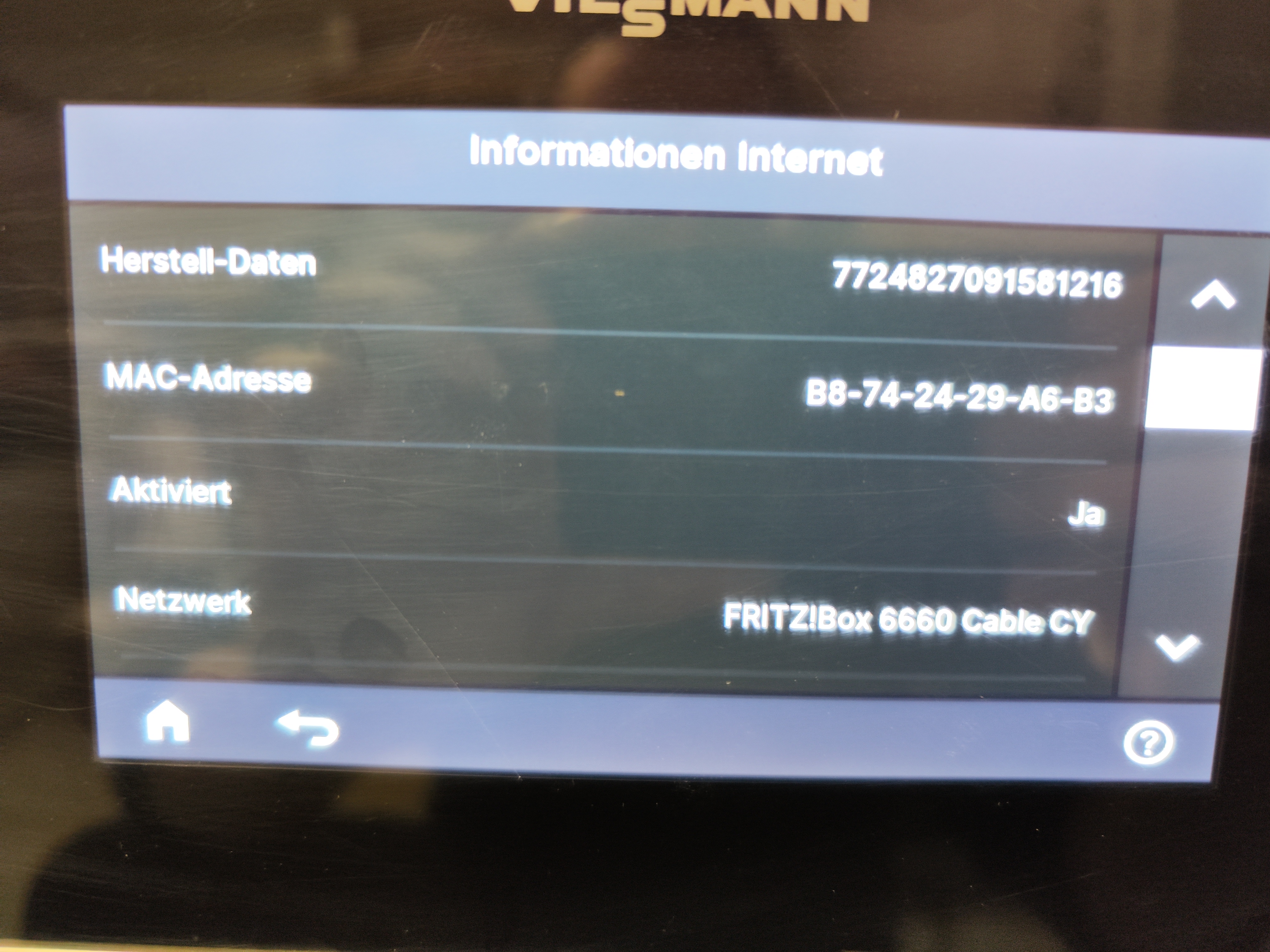

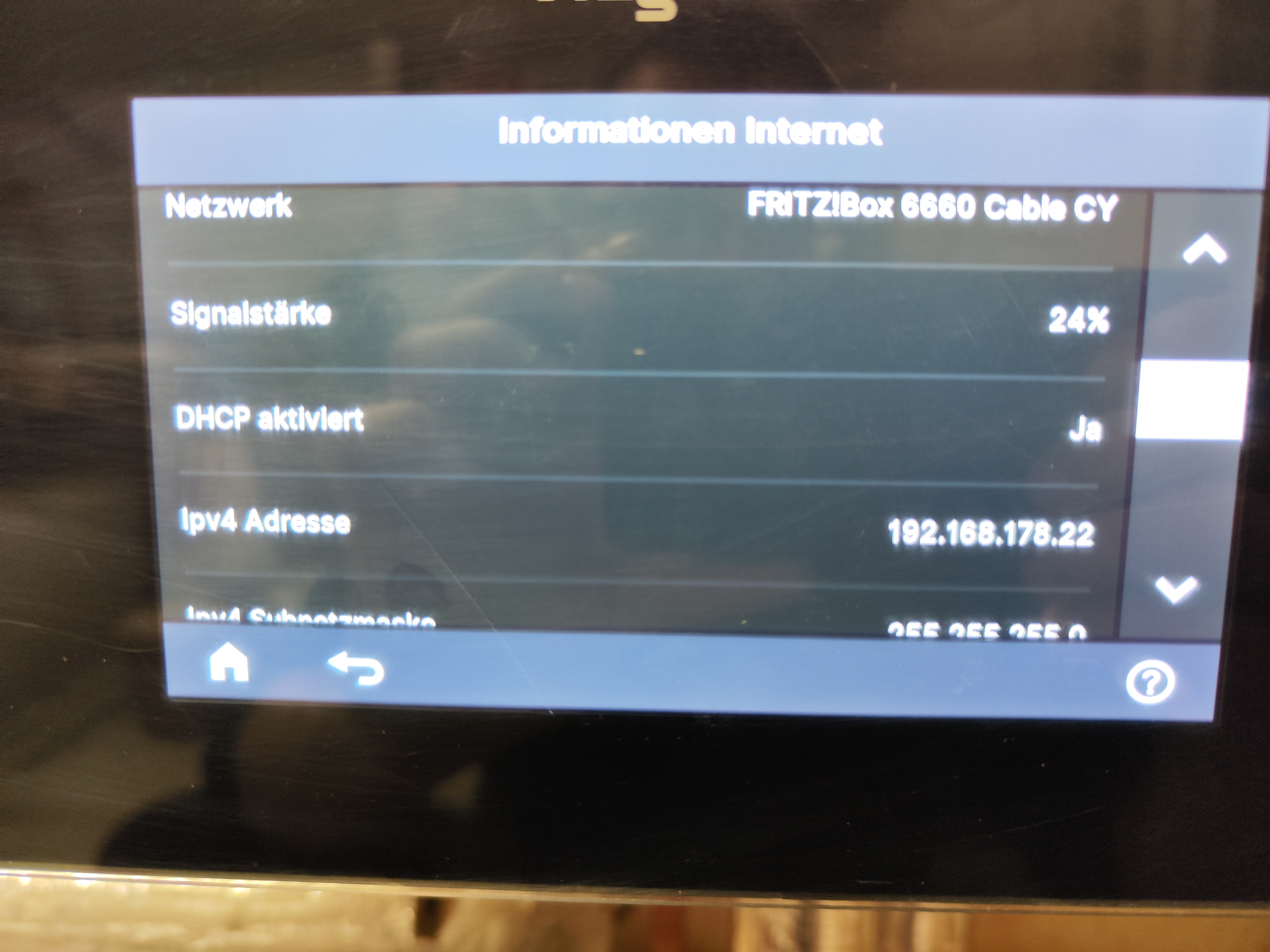

Guten Morgen Chris,
Ich habe 3 Screenshots hinzugefügt.
Ich hoffe das passt soweit. Vielen Dank für die Mühe.
Beste Grüße chris1103

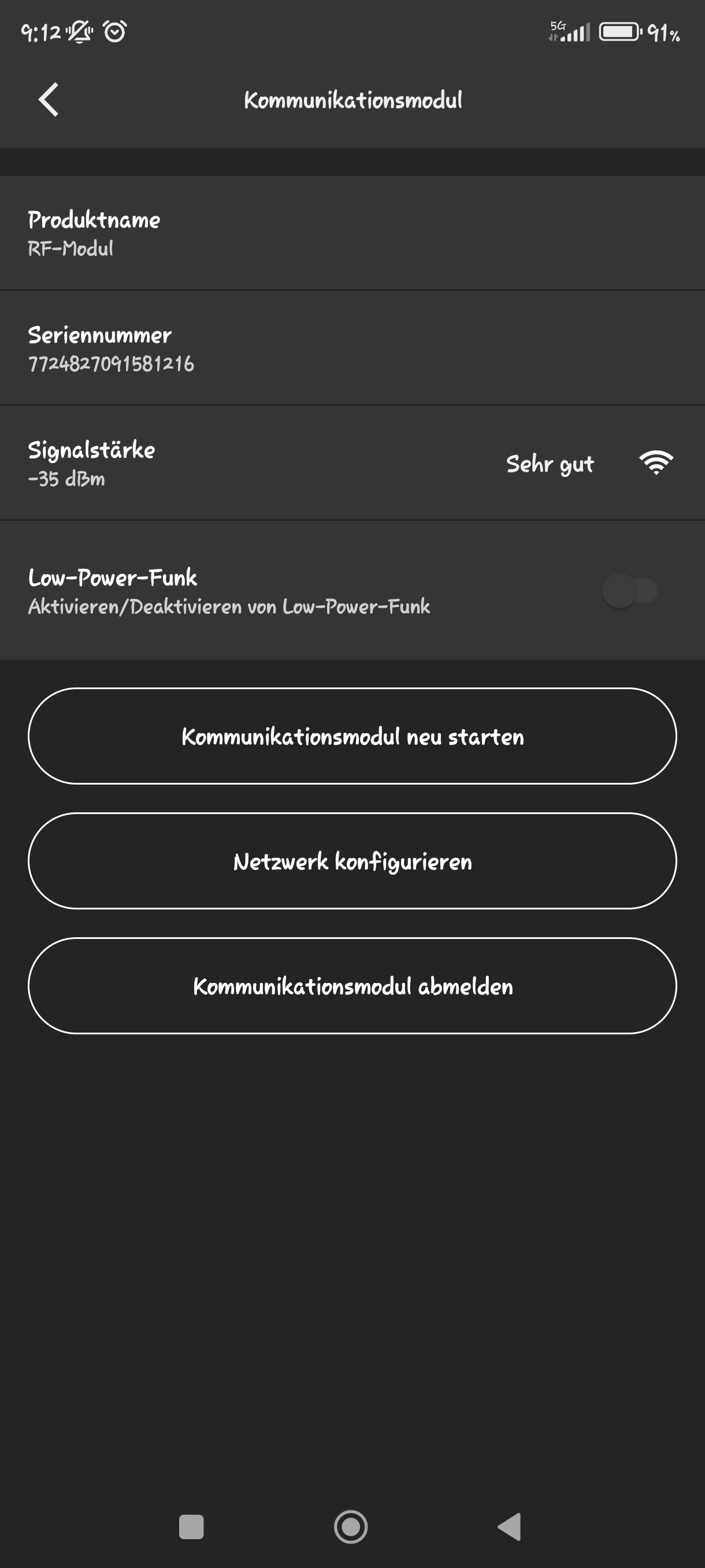

Guten Morgen Chris,
Wollte kurz Rückmeldung geben das ich jetzt Zugriff mit der App auf die Anlage habe. Ich hab keine Ahnung warum es jetzt geht. Ich habe nichts gemacht.
Screenshot der App im Anhang.
Beste Grüße Chris1103
