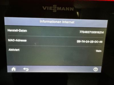

Hallo Sascha7,
könntest du bitte noch ein Foto der Bedieneinheit der Anlage posten, auf dem die Herstellnummer des verbauten Kommunikationsmoduls zu sehen ist?
Abhilfe ohne den Viessmann Support kann dir dein Fachbetrieb bieten.
Hallo Chris,
unter dem aufgeführten Menüpunkt ist nur die Seriennummer und Mac Adresse zu finden.

Hallo Sascha7,
nein, das Zurücksetzen hebt nicht die Registrierung auf.
Das geht nur durch den Vorbesitzer, den Viessmann Support oder über den Fachbetrieb, der die Aufhebung ebenfalls durch Viessmann vornehmen lassen kann.
