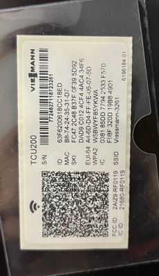

anbei ein Foto des Typenschild,
Viele Grüße!
Hallo Marco_R,
hierbei handelt es sich um den QR-Code Sticker zur WLAN-Inbetriebnahme, ich meine aber das Typenschild, auf dem auch die Produktbezeichnung (zB Vitocal) zu finden ist.
Das Typenschild ist in der Regel auf der Oberseite der Anlage angebracht.
Das müsste jetzt das richtige sein.
