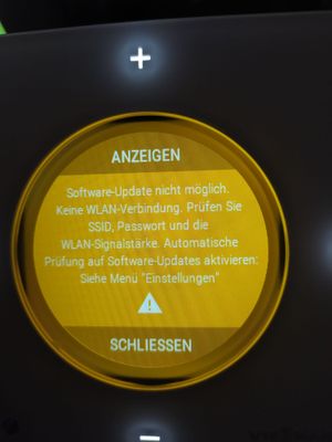

Hallo Neo! Ich dachte hier wird, wenn vorhanden, die WLAN-Verbindungsstärke des Heizgerätes angezeigt? Die Vitotrol hat doch eigentlich nur Low Power Funk und kein WLAN? Oder verstehe ich da etwas falsch? Hast Du hier vielleicht eine andere SSID eingegeben? “Verstärker” hört sich nach nem Repeater an?
LG Philippe
Hallo, die Heizung steht weiter Weg vom Router, deshalb der Repeater. Aber die Anzeige des WLAN Signal an der Heizung ist gut. Wenn das so wäre wie du beschrieben hast würde an der vitorol dann ja auch ein gutes Signal angezeigt werden.
Deshalb versteh ich das Problem mit dem update und der Verbindung nicht.
Lg
So, Problem besteht noch immer, an sich funktioniert alles ich kann an der vitorol Einstellungen vornehmen und seh das auch auf der App.
Dennoch wird mir immer noch das update Problem angegeben.

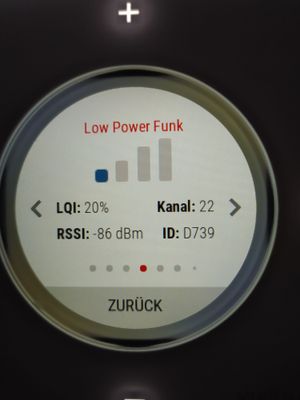

Ich habe gelesen das der low power Funk angeblich eine große Reichweite hat, entweder stimmt das nicht oder mein Haus ist ein Schutzbunker. Im Wohnzimmer hab ich 20% im Nachbarzimmer weiterhin zur Heizung 25% und dann zum Bad, der Raum neben der Heizung 50% und im Raum wo die Heizung steht zwischen 90-100%.
Doch leider nutzt mir das im Bad nichts da ich einen Ofen im Wohnzimmer betreibe und die Heizung soll dann bei meiner Temperatur ausgehen. Das klappt auch, bis auf diese Meldung mit dem update und ich möchte auf keinen Fall für 80€ den Repeater noch dazu kaufen, der Spaß war schon teuer genug.
