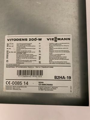

bitte gib die zugehörige Herstellnummer des Vitodens mit an.
Hallo Benjamin,
siehe beigefügtes Foto des Typenschildes.
Laut Ursprungslieferung ist ein HO1B an deinem Vitodens verbaut, welcher mit der Vitoconnect kompatibel ist.
