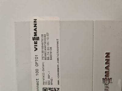

leider bei mir genau dasselbe Problem. Ich habe alles wie im Thread befolgt, jedoch leider ohne Erfolg. Die LED blinkt dauerhaft rot.
7571381664878108
BE99EC498F9D0C8D
Danke für deine Hilfe!
Die Geräte sind mit in die Liste aufgenommen.
