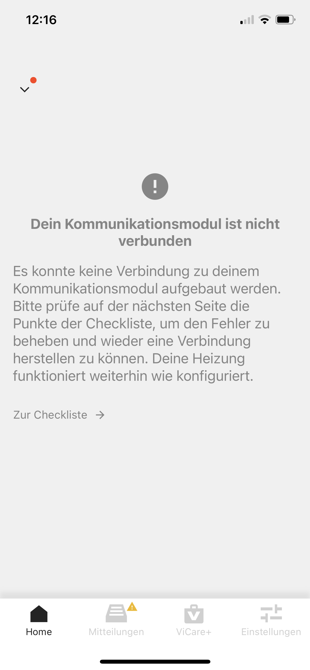

ich habe nun seit 3-4 Tagen keine Verbindung mehr zur APP zu haben.
Steht sogar als Hinweis in der APP unter Mitteilungen „Mögliche technische Probleme“!

Guten Morgen,
die mittlere LED fängt an zu blinken, sobald das WLAN Passwort eingegeben wurde. Die Farbe ist gelb / grün. Nach ca. 5-10 sec. blinkt die LED dann rot.
Die Anlage ist seit dem ich keine Zugriff auf die APP mehr habe auch nicht mehr im Router aufgeführt.
