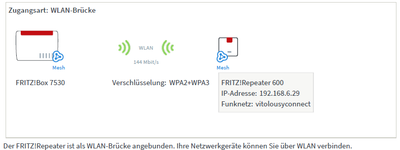

die Verbindung des Vitoconnect OPTO2 über einen Repeater mit eigener SSID läuft nun seit über einer Woche stabil. Die Netzwerk-Konfiguration ist in den beiden folgenden Bildern dargestellt:
1. WLAN Mesh
2. Repeater
Vitoconnect OPTO2 läuft in einem eigenen Funknetz. Was unser Netzwerk-Spezialist davon hält, kannst du an der SSID sehen, die er dem Subnetz gegeben hat. Die Konfiguration wird notgedrungen als Lösung akzeptiert.
1. WLAN Mesh
2. Repeater

Hallo heinza,
danke für die Rückmeldung, es freut mich zu hören, dass die Verbindung stabil läuft.
Wenn ich es richtig sehe, funktioniert der Vitoconnect ohne Einschränkungen, die FritzBox ist der MeshMaster, der den Endgeräten sagt, über welche Zugangspunkte sie sich verbinden sollen.

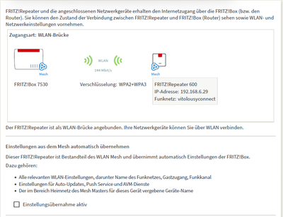

Hallo Chris,
ich muss dich leider enttäuschen. Hier ist noch einmal die Konfiguration für den Repeater:
Die Kommunikation mit Vitoconnect funktioniert nur dann ungestört und stabil, wenn der Haken in der letzten Zeile nicht gesetzt ist, das heisst die Einstellungsübernahme aus dem Mesh ist nicht aktiv! Vielleicht hilft euch der Hinweis, das Kommunikationsmodul zu verbessern.
