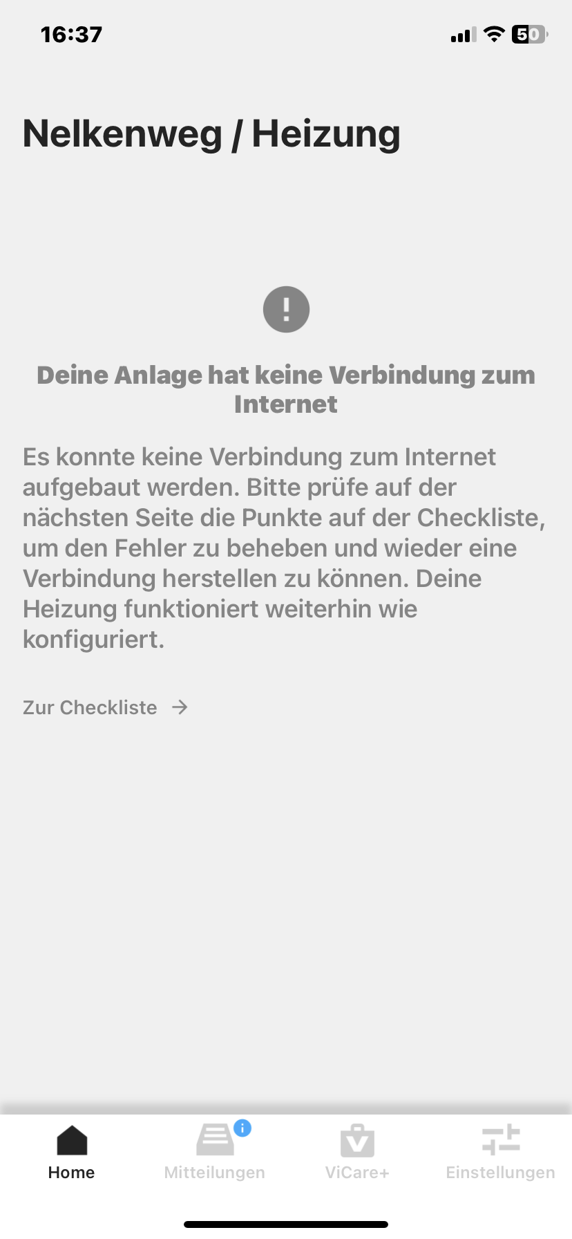

wir haben letzte Woche eine neue Heizung installiert bekommen. Anfangs klappte auch die Verbindung zur App. Nach dem Update wird mir aber keine Verbindung zum Internet mehr in der App angezeigt.
Ich habe die Anlage vom Strom genommen. Mehrmals neu installiert. App gelöscht und neu geladen. Aber es passiert nichts.
Generell habe ich keine Probleme mit dem Heimnetzwerk. Nur nach dem Update der App letzte Woche geht es nicht mehr!

Was wird dir denn aktuell in der App angezeigt, könntest du davon nochmal einen Screenshot posten?
Anbei der Screenshot.

Geht noch immer nicht. Installation klappt, aber auf dem Screenshot wird mir das angehängte angezeigt.

bei mir wird die Heizung einmal angezeigt, eine Stunde später erhalte ich die selbe Nachricht, wie der andere Nutzer oben den Screenshot abgebildet hat. "Die Anlage hat keine Verbindung zum Internet".  Dann geht es mal wieder und dann wieder nicht. So geht es seit der Installation der Anlage im April diesen Jahres. Ich habe die App schon mehrfach deinstalliert und neu aufgesetzt. Wenn die App funktioniert, bin ich absolut zufrieden,  da ich nicht immer vor Ort und kann so (zumindest am Anfang) die Anlage überwachen kann. Über VPN kann ich auf meinen Router zugreifen. Dieser meldet die Heizung "online" auch auf andere Geräte im Netzwerk habe ich Zugriff. Wäre schön wenn die Thematik gelöst werden könnten. Beste Grüße
