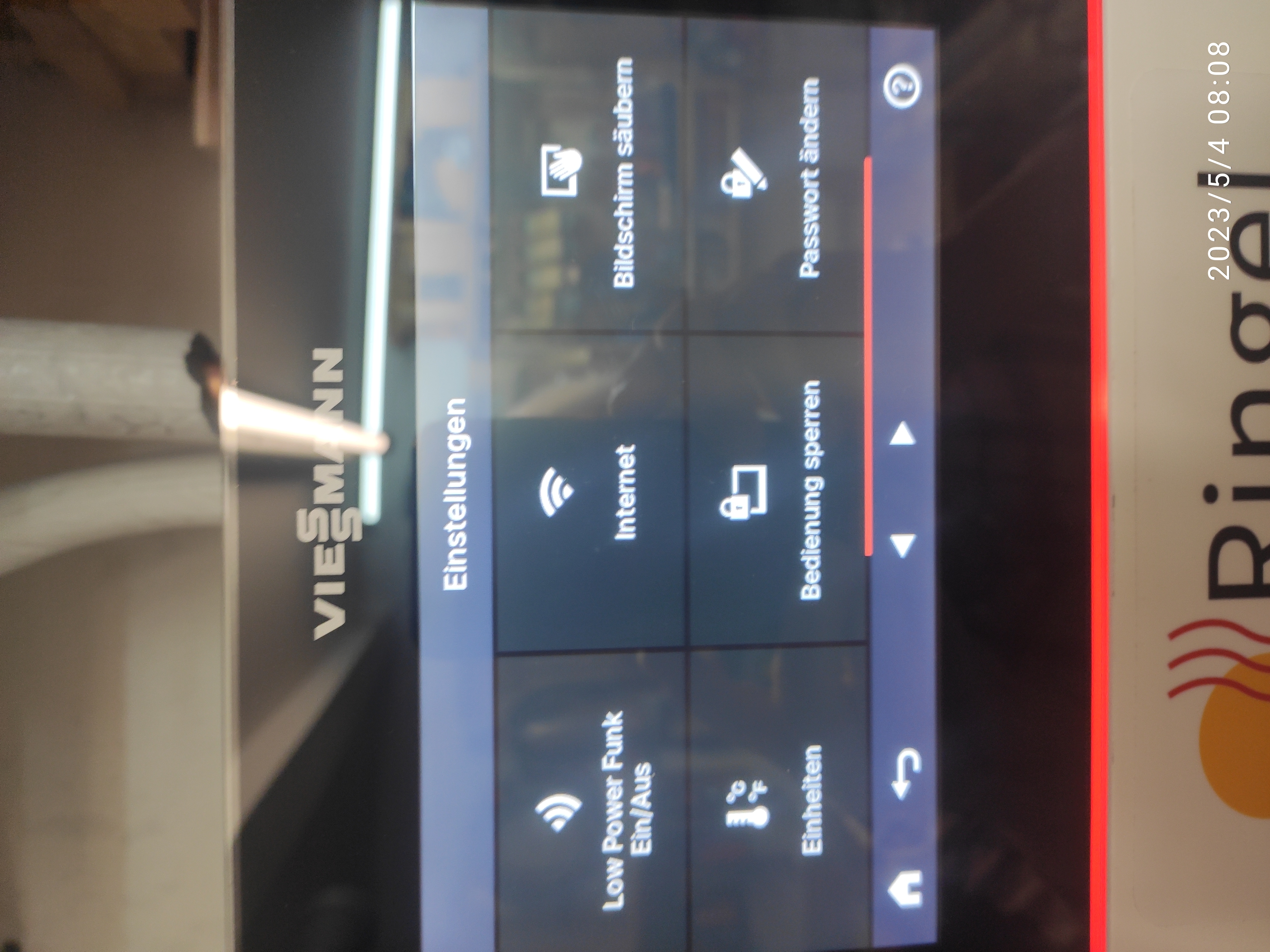

Guten Morgen,
vielen Dank für die Hilfe, aber WLAN -mässig ist bei mir alles okay, siehe angehängte Bilder.
