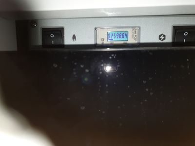

Poste mal bitte ein Bild vom Netzschalter, von deinem Brennwertgerät.
Der linke Schalter

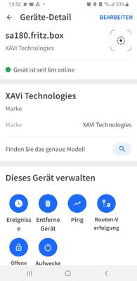

Jetzt habe ich es geschafft, einen Handyhotspot zu erstellen. Damit war das Backend erreichbar. Nach noch drei Versuchen geht es jetzt auch über den Router. Wie kann das sein?
Ich gehe mal davon aus, dass das irgendein Netzwerkfehler war, weil Backendseitig kam die Anlage ja erst gar nicht durch.
