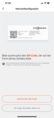

Lieber Hacky,
die Farbe des Displays is schwarz würde ich sagen. Siehe Bild.
Ich weiss nicht was der "Stecker V" bedeutet.
Ja, ich finde die Anlage in unserem Netzwerk. Sie erscheint dort mit DTUL-A005... ich glaube es handelt sich um unsere Heizung.
Ich habe bereits die Anlage vom Internet getrennt und wieder eingebunden. Die Anlage meldet, dass sie mit dem Internet verbunden sei (siehe Bild). Die APP habe ich bereits deinstalliert und wieder installiert. Nur die Verbindung APP (vicare) mit der Heizung funktionniert wohl nicht.

Hallo Schlack, deine Anlage hat wlan?
ist an den Router im Haus verbunden und dort auch Sichtbar?
dann solltest du über ViCare die Internet Verbindung herstellen.
