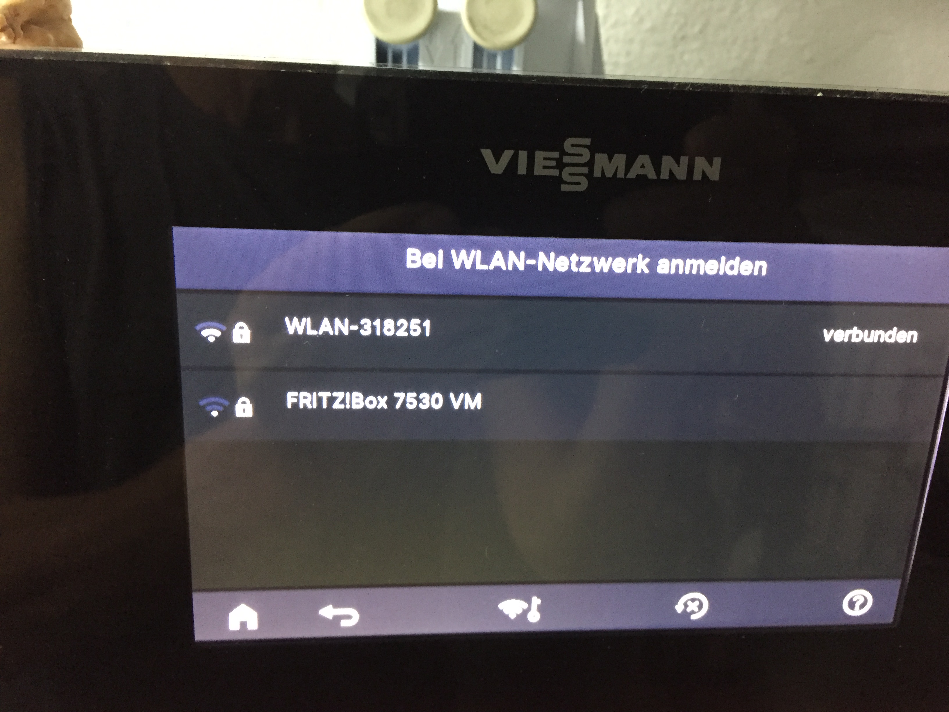

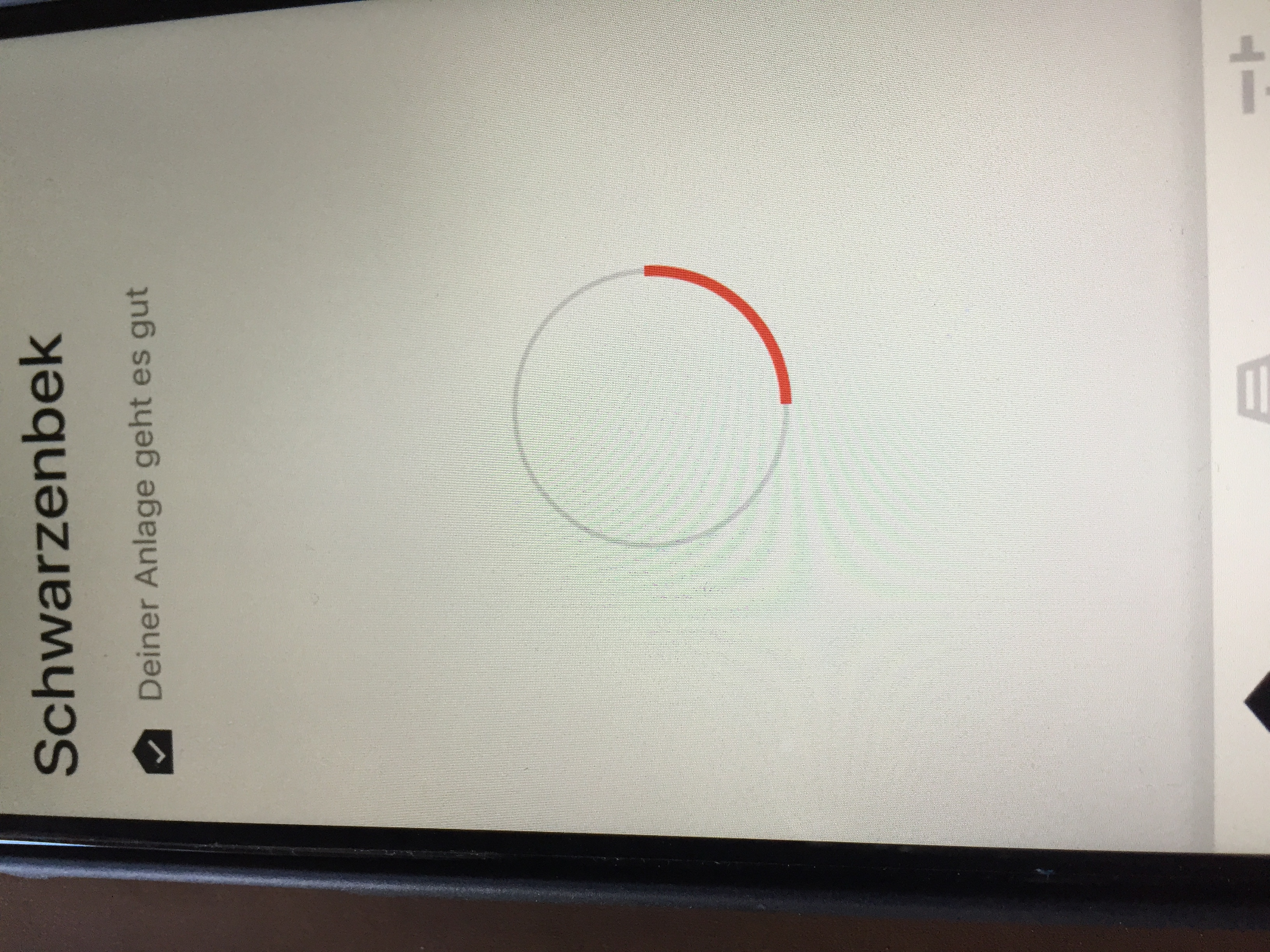

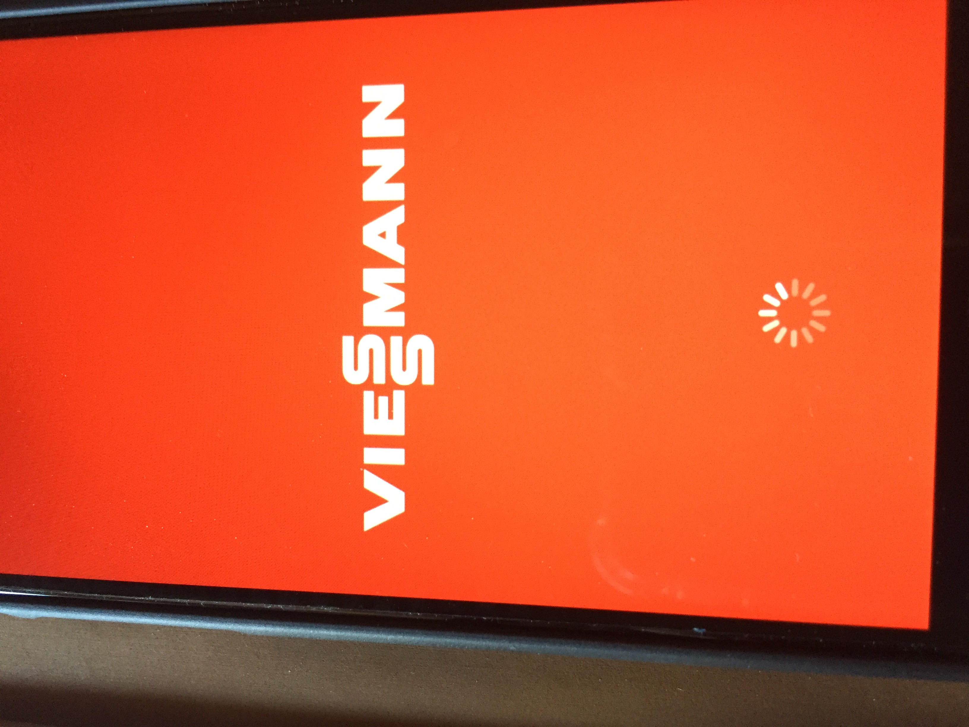

Hallo Chris,
auch bei mir seit Freitag keine Verbindung mehr.
Ich habe mehrmals die Heizung und den Router ausgeschaltet und neu gestartet, keine Besserung.
Die Verbindung ist lt.Anzeige aber vorhanden.
Siehe Anhang.

laut unserem System ist deine Anlage online und übermittelt Daten. Auch auf den Fotos, die du gepostet hast, kann ich keine Probleme erkennen, alle hier angezeigten Daten sind korrekt.
Könntest du mir bitte sagen, was dir in der App angezeigt wird? Am besten postest du direkt einen Screenshot.
Hallo Peter-Heizung-,
vielen Dank für die Bilder.
laut unserem System ist die Signalstärke an deiner Anlage sehr gering, ich denke dass eine grundlegende Verbindung besteht, diese aber nicht ausreicht, um Daten zu übermitteln.
Bitte versuche den Router so nah wie möglich an der Anlage zu positionieren, und prüfe im Anschluss, ob du via App Zugriff hast.
Alternativ könntest du die Anlage testweise mit einem anderen WLAN, im Optimalfall dem HotSpot eines anderen Handys verbinden. Damit kannst du prüfen, ob grundsätzlich eine Verbindung zwischen Handy und Anlage aufgebaut werden kann.

Hallo Chris,
es ist schon merkwürdig, die Anlage läuft seit ca. 2 Jahren.Es gab schon mal Unterbrechungen,aber so schlimm war es noch nie, zumal auch andere Anwender zum gleichen Zeitraum hiervon betroffen sind.
Die Signalstärke ist ca.20-25 %,ist das mit einmal zu gering?
Die Anlage erkennt sogar die Fritz!Box vom Nachbarn.
Kann es sein, das diese stört, und kann ich diese ausprogrammieren?
Bitte um Info.
Peter
