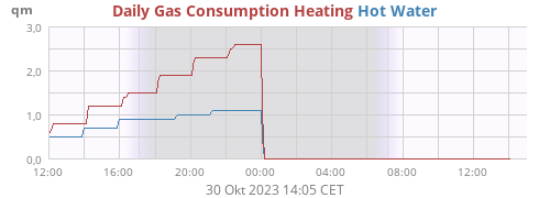

Hallo seit heute, 30.10.2023 Punkt 00:00 erhalte ich über die API keine Daten mehr und heute morgen habe ich festgestellt, dass die ViCare APP behauptet meine Anlage wäre nicht mit dem Internet verbunden.

Oha! Geht wieder! Auch Daten kommen wieder über die API. Könnte man für solche Fälle eine Benachrichtigung erhalten? Von der App oder vom Backend? Oder lässt sich das Modul vor Ort neustarten ohne gleich die ganze Heizung auszuschalten? Mit der App ginge es aber die war ja gestört.
