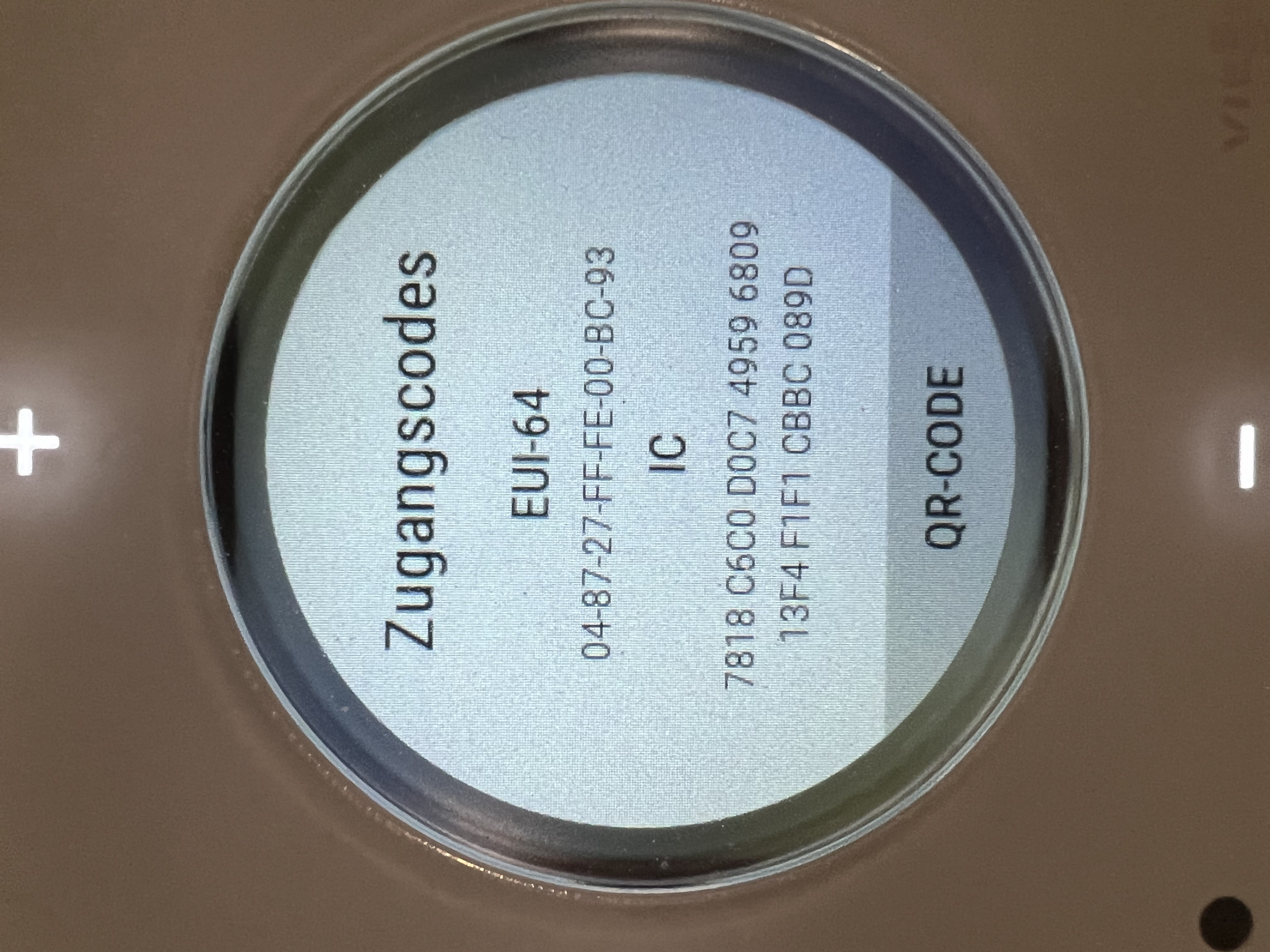

Moin,
hier noch die richtigen Daten der Vitotrol.
