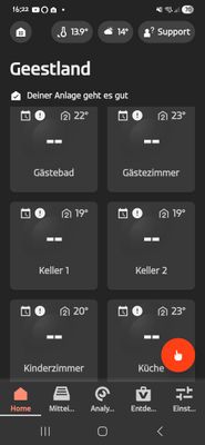

In der ViCare App werden die Temperaturen nicht mehr angezeigt.
Obwohl alle Thermostate verbunden.
Schlagartig steht aber bei allen, dass Signal sei zu schwach, oder die Batterien leer.
Aber alle zeitgleich auf einmal?!
Siehe Foto....
Ein Lösungsvorschlag wäre toll 🤗

Signal zu schwach wäre ja möglich. Die Thermostate sind über den LowPower Funk verbunden. Sender/ Empfänger sind im Kommunikationsmoduls integriert. Manchmal hilft es,den LowPower zu deaktivieren und wieder zu aktivieren.

So....es ist wieder soweit.
Es geht schon wieder nichts mehr und Low Power Funk an und aus hilft auch nichts.
Modul neu starten auch nicht, Netzwerk neu konfigurieren auch nicht.
Ist schon ziemlich nervig das ganze, wenn man schon so viel Geld für Viessmann ausgibt 😐
Hättest du noch ne Idee?
