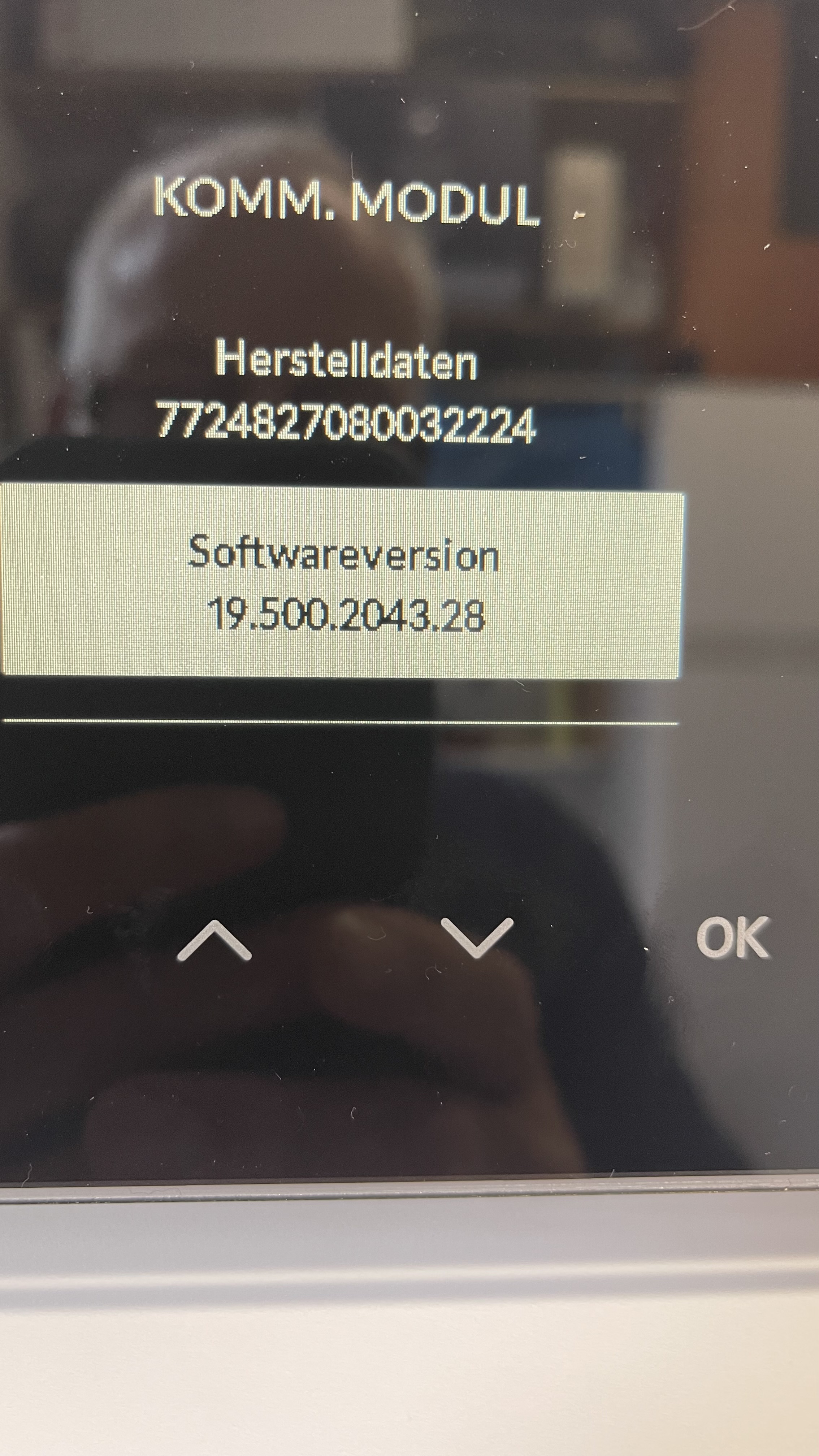

Das Netzwerk ist laut Heizung verbunden (Bild 2)
Der Backend Verbindungsstatus ist NICHT AKTIV (Bild 3)
WLAN ist aktiv (Bild 4)

hier die Daten der Heizung:
S/N: 7724827080032224
