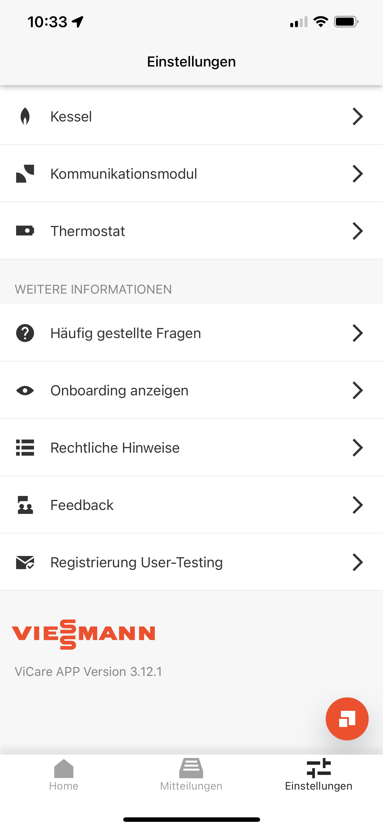

Hab die App geschlossen und neu gestartet. Auf dem IPad geht der Button auch nicht. Anbei die AppVersion.
