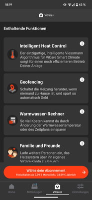

Hi Chris,
in der Paketübersicht steht nur ""Deine Anlage unterstützt diese Funktion nicht". Wünschenswert wäre, wenn hier aufgelistet wäre, welche Anlagen genau unetrstützt werden und ob das Update noch kommt. So weiß man als User nie, ob die Funktion noch ausgerollt wird, oder halt nicht.

ganz einfach gesagt: Solange die Intelligent Heat Control unter dem SavingsAssistant Paket ausgegraut ist, ist diese nicht für euer System verfügbar.
Sobald das System kompatibel ist, sollte die Funktion automatisch freigeschaltet werden.

Nach dem Update auf Vicare 3.26.1 ist plötzlich die intelligent heat control für meine Anlage verfügbar.
Hallo Bree,
ja, die Intelligent Heat Control ist nun für deine Anlage verfügbar.
Das liegt aber nicht am Update der App, sondern an dem Update des Kommunikationsmoduls deiner Anlage. Dieses wurde am Dienstag auf der Anlage installiert.
