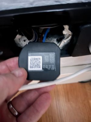

Guten Tag, habe das Gerät näher an die Heizung versetzt. Leider das gleiche Ergebnis. Was läuft hier schief? VG
Da mir die Einbausituation nicht bekannt ist, kann ich es aus der Ferne leider nicht abschätzen.
Ggf. machst du mal ein paar Bilder und stellst uns diese hier zur Verfügung.
Das ist ein Unterputz-Repeater.
Mit diesen gibt es leider immer wieder mal Probleme, was die Empfangsqualität angeht.
Ich schlage daher vor, dass du diesen reklamierst oder ggf. dann direkt gegen ein Aufputz-Variante tauschst,
