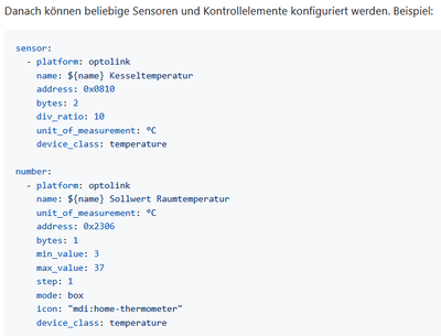

> muss man dazu die Vito.xml in HA anpassen?
@mxcxpx du musst garnix, schliesslich bis du ja jetzt dein eigener Herr über deine eigenen Daten 🤠 aber wenn in der Tabelle oder sonstwo Datenpunkte stehen, die dich interessieren, und die so nicht geliefert werden, kannst du in dieser Konfiguration
wohl beliebige Datenpunkte ergänzen. Nach nem xml Format sieht mir das jetzt nicht aus, aber die wichtigen Sachen wie address, bytes, div_ratio sind ja da. Du musst die Datei finden, wo das drin steht, wahrscheinlich weisst du schon welche das ist...
Ich bin ein wenig den Links gefolgt, und für mich ist das wieder alles undurchsichtig. Was ich gesehen hab erinnert mich ein bischen an ein Mix aus dem openV Kram mit seinen xmls und der Entitäten toml von HA. Beides war mir immer viel zu kompliziert. Das bischen Plus an Bedienkomfort wird durch einen wahnsinnigen Aufwand für Konfiguration und Interpreter-Programmierung erkauft.
Aber Fakt ist es funktioniert, und so kompliziert ist das, was da als Konfigurationsbeispiel steht, ja nicht. Mit copy&paste und ein paar Anpassungen solltest du da schnell weiter kommen, nur kann ich dir da mehr nicht zu erklären. Aber es gibt ja auch dafür eine Community 😉
Eine Sache noch: nicht alle Datenpunkte der Excel Tabelle existieren auf jeder Steuerung mit jeder Konfiguration. Wenn du also bei dem einen oder andren DP kein Ergebnis bekommst, muss das nicht heissen, dass irgendwas falsch ist, sondern es kann auch sein, dass dein Gerät eine andere Konfiguration hat und der Datenpunkt da garnicht existiert.

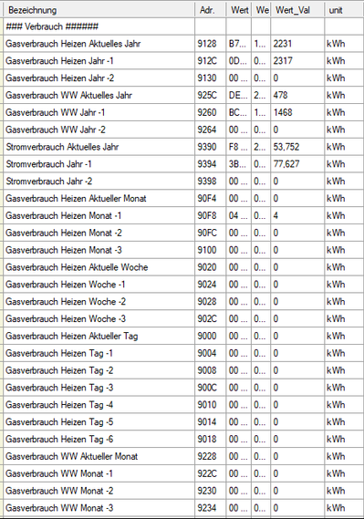

Bei mir funktioniert soweit schon alles das einzigste was fehlt ist der Gasverbrauch der wird mir leider nicht ausgegeben ich habe es versucht in HA mit Rechnung über Modulation und Zeit aber dann braucht der HA zu viel Rechenleistung und der Ram speicher fühlt sich
Gasverbrauch ist genauer vom Zähler abgenommen mit Reedkontakt, Hall- Sensor oder Optosensor.

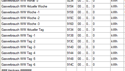

@mxcxpx sag mal an was bei dir im device Ident steht. Adr 0xf8, 8 bytes. oder zur Not was auf dem Typenschild steht (wir müssen schon mal wissen, um welche Steuerung/Anlage es sich handelt).
Auf einer B3HB / VScotHO1_200_01 / 20CB 1FC9 bsw. (und ich meine auf jeder Anlage mit Energiecockpit) hast du den Verbrauch jeweils für Heizung, Warmwasser und Strom
- des aktuellen Tages,
- der letzten 7 Tage (je)
- der letzen 52 Wochen (je)
- der letzten 12 Monate (je)
- des aktuellen, letzten und vorletzten Kalenderjahres
ich hab bei mir nur einen kleinen Teil 'rausgeführt'...
ok, jetzt im Sommer nicht sonderlich interessant... 😁 (und ich hab Mitte Jan 2024 mal einen Komplett-Reset der Steuerung gemacht, deswegen gibt's für's vorletzte Jahr keine Werte)
@Fiedel schrieb:Gasverbrauch ist genauer vom Zähler abgenommen mit Reedkontakt, Hall- Sensor oder Optosensor.
man kann auch so ne mini Cam am Raspi oder ein altes Händi oder so drauf hängen - Bilderkennung, die Zähler ablesen kann, gibt es zu Hauf. Etwas ungenau nur, wenn man auch nen Gasherd hat 😉
Aber praktikabler ist wohl, die 'Register' der Steuerung auszulesen. Die Heizung rechnet das zwar auch nur und misst nicht, erst recht nicht geeicht (und oft beschönt sie dabei ein bischen), aber man kann ja mal mit dem Zähler vergleichen, um ein Gefühl dafür zu bekommen. Es gibt auf der Steuerung sogar die Möglichkeit, 'Korrekturfaktoren' festzulegen.
