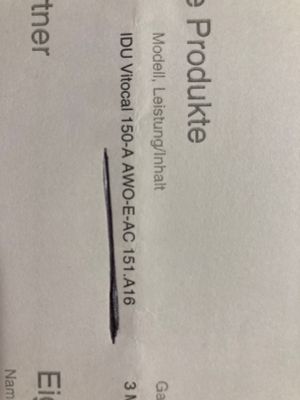

Auch bei der Außeneinheit ODU?
    So steht es dort!🤷‍♀️🤷‍♀️
Ja, das ist die Inneneinheit (IDU indoor unit)
Im Anlagenzertifikat sollte auch die Außeneinheit (ODU) dabei sein.
Wahrscheinlich ist die noch nicht registriert oder das Zertifikat nicht aktuell.
Am besten mal nachschauen unter Anlagendetails und ggf. Anlage bearbeiten.
https://home.viessmann.com/de/de/anlagen.html (Anmeldung wie hier)
Am Ende dann neues Garantiezertifikat anfordern.
Guten Abend,
lieben Dank für den Tipp. Jetzt ist das Außengerät im Zertifikat drin.
