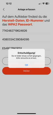

Ich kann mich nicht verbinden. Alles wird nach vorgaben gemacht und dann kommt die Antwort "
leider hat was nicht funktioniert". Was soll ich machen um die Verbindung herstellen.
Hallo Auto-Exclusiv_0,
was genau wird dir denn grad in der App angezeigt, könntest du davon mal einen Screenshot posten?
Könntest du mir bitte die Herstellnummer des verwendeten Kommunikationsmoduls mitteilen, damit ich einen genaueren Blick darauf werfen kann?
Bei externen Modulen (Vitoconnect) ist die Nummer auf der Rückseite des Gerätes zu finden, bei internen Modulen kann die Nummer über das Menü der Anlage unter Menü - Informationen - (Gerätestatus) - WLAN / Internet (bezeichnet als "Herstell-Daten") abgerufen werden.

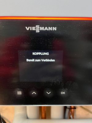

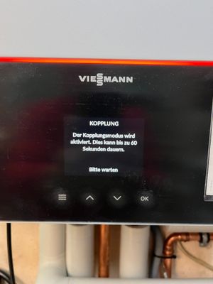

anbei die Fotos, mit den schritten die ich gemacht habe
Hallo Auto_Exclusiv_0,
danke für die Fotos.
Bitte schalte die Anlage für 10 Minuten am Netzschalter aus.
Starte in dieser Zeit auch Router und Repeater neu.
Starte im Anschluss erneut die WLAN Inbetriebnahme mit Hilfe der ViCare App.
stelle doch die Verbindung mit der Anlage manuell in den WLAN Einstellungen deines Handys her, wenn der Schritt zum Verbinden mit der Anlage kommt.
Sollte das ebenfalls nicht funktionieren, probiere den Prozess bitte mit einem anderen Endgerät.
Solltest du vor Ort Hilfe benötigen, wende dich bitte an deinen Fachbetrieb, bei dem du die Anlage gekauft hast.
