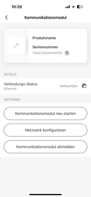

 hier ein Screenshot aus der App. Ich denke das ist die VitoConnect, oder? Und es heißt sie sei verbunden.

Ist  über LAN verbunden. Das ist aber bei einer Vitoconnect gar nicht möglich.

nein, das ist die LANCard.
(Verbindungsstatus "Ethernet", Herstellnummer beginnend mit 7555115...)
Die Herstellnummer des Vitoconnect würde mit 7637415... beginnen und unter Verbindungsstatus würde dir eine WLAN Signalstärke angezeigt werden.

der angegebene Vitoconnect ist zwar online (und vermutlich auch mit dem Wärmeerzeuger verbunden), allerdings noch nicht registriert.
Gehe bitte in die ViCare App, wähle Einstellungen - Komponente hinzufügen - Weitere Anlage und füge den Vitoconnect deinem Account hinzu.
Im Anschluss solltest du wie eingangs schon beschrieben, den kleinen Pfeil auf dem Dashboard finden.
Wechsel hier dann noch zur LANCard und entferne diese über Einstellungen - Kommunikationsmodul - Kommunikationsmodul abmelden
