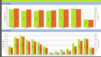

ich habe einen etwas älteren Vitodens, da kann man noch direkt auf die Regelung zugreifen und lasse mir so ein Grafik ausgeben.
