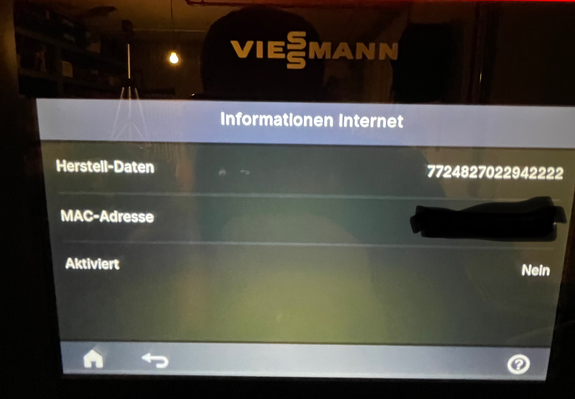

2) Weder auf der Heizung, noch in den vorliegenden Unterlagen findet sich der QR Code zur Verbindung mit der App. Auch unter der Deckplatte ist nichts aufgeklebt. Über das Menü an der Anlage, konnte ich eine Verbindung zu meinem WLAN herstellen - wie verbinde ich es nun mit der App?

Ich kann die Daten des QR Code Stickers aus unserem System heraussuchen, dazu würde ich die Herstellnummer des Kommunikationsmoduls benötigen.
Die Herstellnummer hat 16 Stellen, beginnt mit einer 7 und kann über das Menü der Anlage unter Menü - Informationen - (Gerätestatus) - Komm.Modul / WLAN / Internet (bezeichnet als "Herstell-Daten") abgerufen werden.

Hallo Toshi,
du kannst die Herstellnummer des Kommunikationsmoduls bedenkenlos hier posten, außer dir und Viessmann kann damit niemand etwas anfangen.
OK, anbei die Nummer. Das "aktiviert" bedeutet wahrscheinlich das zur Zeit keine Internetverbindung hergestellt ist, oder?
Hallo Toshi,
vielen Dank für die Herstellnummer, ich habe dir die Daten per Mail zugeschickt.
Ja, das "Aktiviert" bezieht sich auf die bestehende - oder eben nicht bestehende - WLAN Verbindung.
