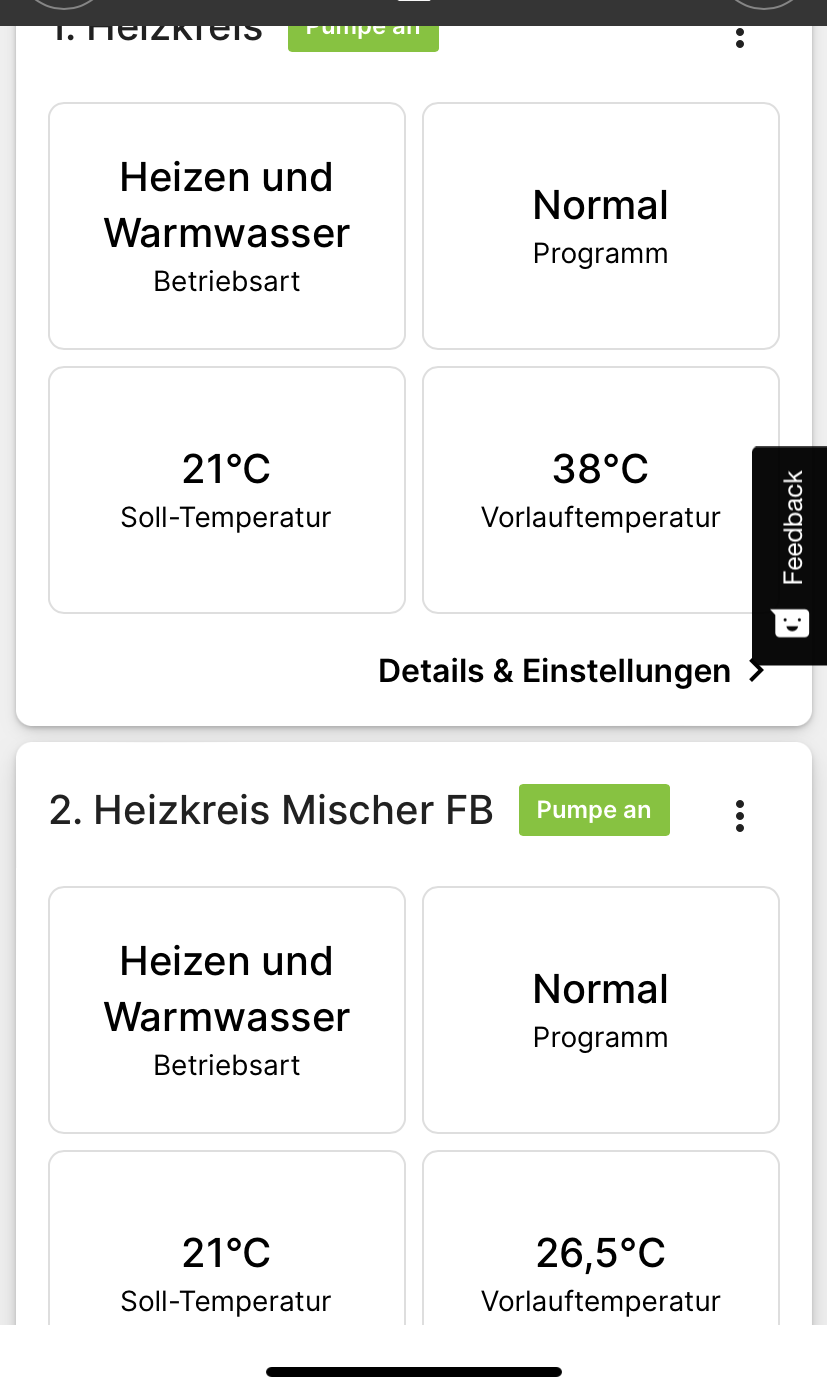

So, hier zunächst die Antwort auf die Frage nach der "Normalen Raumtemperatur" während der Absenkzeit:
An der Heizung werden dann 20Grad als "Normale Raumtemperatur" angezeigt.
Gleichzeitig stehen aber beide Heizkreise im reduzierten Programm, mit nur 18 Grad Soll-Temperatur pro Heizkreis. Siehe Screenshot aus der ViGuide App.
Der Brenner ist dann aus, die Räume kühlen aus. Heute Morgen bis auf 17Grad runter. Das dauert dann Stunden, bis sie wieder warm sind...

Warum auch immer, wurden die in ViCare geänderten Zeiten (24h Heizen für einige Räume) nicht oder nicht vollständig übertragen. Drauf gekommen bin ich, indem ich mir die Zeit Programmierung jedes Raumes in ViGuide angesehen habe. Hier war für alle Räume die Standard Heizzeit 06:00 - 21:00 hinterlegt. Die Einzelraumregelung funktionierte dann in dieser Zeitperiode, aber nach 21 Uhr wurden beide Heizkreise abgesenkt (siehe alte Screenshots). ==> Irgendwie kam die Änderung der Heizzeiten aus ViCare nicht komplett an...
Ich habe daraufhin für jeden Raum in ViGuide zunächst die Heizzeit auf 00:00 - 24:00 gesetzt. Schon funktionierte alles, d.h. keine Absenkung mehr (Screenshot sind während der alten Absenkzeit). Alle gewünschten Räume halten Nachts die Temperatur. Die Heizung geht nicht mehr in den Absenkbetrieb.
