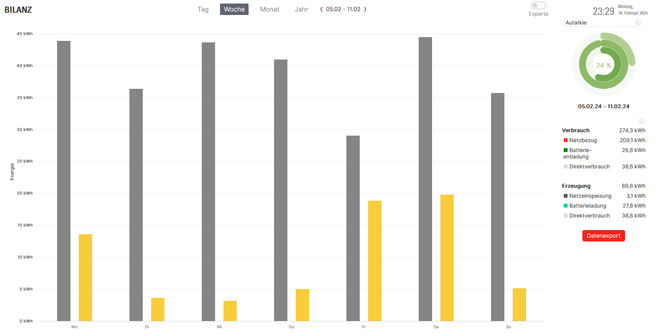

Seit letzter Woche (12.02. - 18.02.) matcht die Anzeige der Wochenbilanz nicht zu den Tageswerten. So richtig krass ist die Abweichung seit Fr. 16.02. @Dickmuschel2013 , @PV-Hans  könnt Ihr mal schauen, ob das auch bei Euch der Fall ist? @Sebastian_Fels Ist das Thema bei Viessmann bekannt?
Meine Wochenbilanz von letzter Woche
Normal sind bei mir Tagesverbräuche von 40-50 KWh und Erzeugung von 10-30 KWh. Für Freitag 16.02. wird aber ein Verbrauch von 104,8 KWh und eine Erzeugung von 67,4 KWh angezeigt. Sa & So sind genauso utopisch.

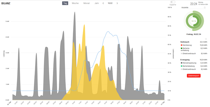

Wenn ich mir die Tagesbilanz für den 16.02. ansehe, dann sind die Werte plausibel:
Verbrauch 32,1 KWh und Erzeugung 16,9 KWh

--> Es gibt seit letzter Woche ein Problem bei der Gridbox bei der Anzeige der Wochen-, Monats-, Jahresauswertung der Energiebilanz. Die Tageswerte sind korrekt.
--> Bitte dringend fixen und historische Werte wieder herstellen!!

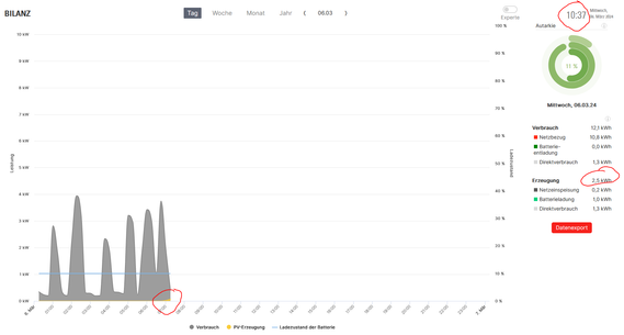

Guten Morgen,
bei mir gehts schon wieder los. Keine Datenaufzeichnung seit 7:15 Uhr. Habt ihr die gleichen Probleme?
Ja, hier das gleiche Problem
Ok dann liegt es wieder an Viessmann. Oh man 😞

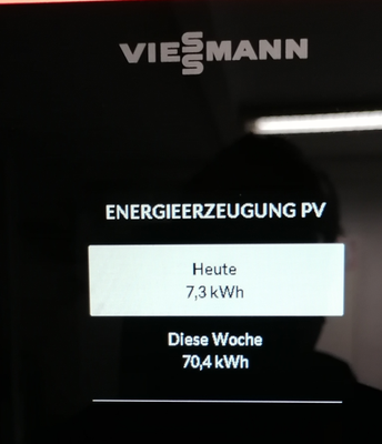

Ja bei mir auch seit 7:15 Uhr keine Werte mehr in der Tagesbilanz. ViCare App und Vitocharge zeigen 7,3 KWh Erzeugung an, die GridBox 2,5 KWh...das scheint ein Dauerbrenner zu sein. Was machen die bei GridX bitte?
Neustart GridBox hat nichts gebracht bei mir. @CustomerCareChris @Sebastian_Fels könnt Ihr Euch das bitte mal anschauen und zeitnah Feedback geben. Nicht dass wir wieder tagelang falsche Daten in der Bilanz haben. Thx.
