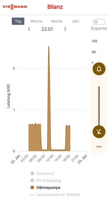

Ich kann das bestätigen. Bei mir fehlen die Daten ab 19.01.24 ca. 10:00 Uhr, 20.01.24 fehlt komplett und am 21.01.24 beginnt die Darstellung ab 03:00...das komische ist, dass ich gestern noch die Bilanz des aktuellen Tages (20.01.24) sehen konnte, wobei die Darstellung auch erst um 03:00 begonnen hat.
Am Router lag es nicht (kein Update, kein Syncverlust)...ich vermute mal Serverfehler Viessmann.
Liebes Viessmann Team: Bitte Server mal neu starten und Hinweis wenn Ihr an Euren Servern rumbastelt wäre auch nicht schlecht.

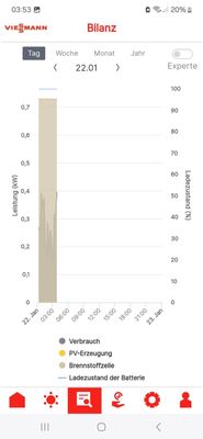

Wir haben mit dem gleich an Problem zu kämpfen seit dem 19.01.2024. Bis 03.53 Uhr war die Datenfortschreibung des 21. noch vorhanden. Nun sind die Daten der Vortage (21- bis 19.01) wieder alle verschwunden und der 22.01. beginnt ab 3.00 Uhr.

Es scheint sich was zu verändern, aber irgendwie sieht es nach Verschlimmbesserung aus...entgegen der letzten Tage ist die Bilanz des gestrigen Tages (22.01.) noch sichtbar (an den vorherigen Tagen war diese immer ab 03:00 des Folgetages weg), allerdings endet die Aufzeichnung um 18:15 Uhr. Seitdem wird nichts mehr aufgezeichnet. Auch heute (23.01.) werden in der Bilanz gar keine Daten angezeigt, obwohl die Energieflüsse korrekt angezeigt werden.
Habe Vitocharge, Fritz!Box und GridBox neu gestartet...ohne Erfolg...sieht mir nach Serverproblem der Cloud aus oder Fehler im Backend.
@CustomerCareChris: Ein Hinweis seitens Viessmann, dass das Problem erkannt wurde und man daran arbeitet wäre vielleicht nicht schlecht. Scheint ja kein Einzelfall zu sein. Aber dass sich Viessmann tot stellt ist ja auch keine Lösung, oder?
