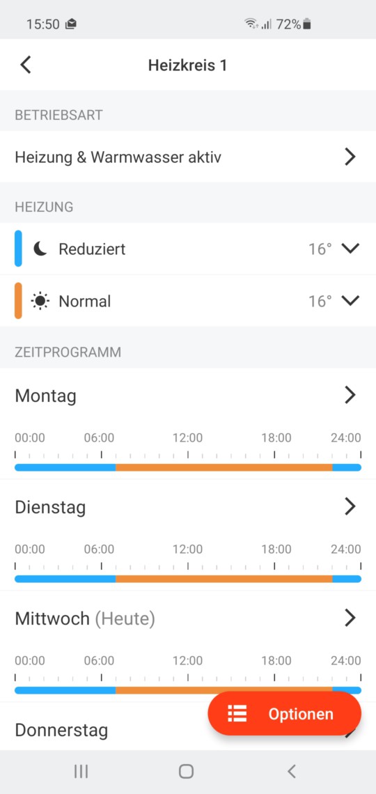

Im Zeitplan (Screenshot_20211201-155054_ViCare.jpg) ist nun auch "Normal" als 16° eingetragen

Eingestellt ist an deiner Anlage von 07:00- 22:00 Uhr die normale Raumsolltemperatur von 22°C, entsprechend deiner Beschreibung.
Anbei nun der Screenshot von gestern.
Und die Antwort bestätigt ja genau meine Anfrage.
Die Anlage arbeitet im Normalbetrieb aber nach Rückkehr in den Home-Bereich zeigt die Anzeige in App u. Bedienkonsole "Reduziert 16°"
