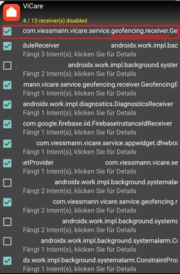

Du kannst mal mit dem "Autorun Manager" schauen, ob die ViCare App da aktiv ist (Basic Modus) und im (Erweiterten Modus), ob der Geofencing Receiver aktiviert ist.
Basic Modus
Erweiterter Modus
Um da aber Einstellungen ändern zu können, muss das Handy gerootet werden 😳

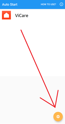

Alternative dazu ist der Auto Start Manager
Diese Anwendung kann dabei helfen, andere Apps beim Start des Geräts automatisch starten zu lassen. Nachdem Sie der Autostartliste Anwendungen hinzugefügt haben, werden diese Apps automatisch gestartet, wenn Ihr Gerät gestartet wird.
Auto Start Manager dazu installieren, starten und unten rechts auf das Zahnrad tippen und die ViCare App aus der App Liste auswählen.
Handy neustarten und schauen, dass nach dem Neustart die ViCare automaitsch läuft.
