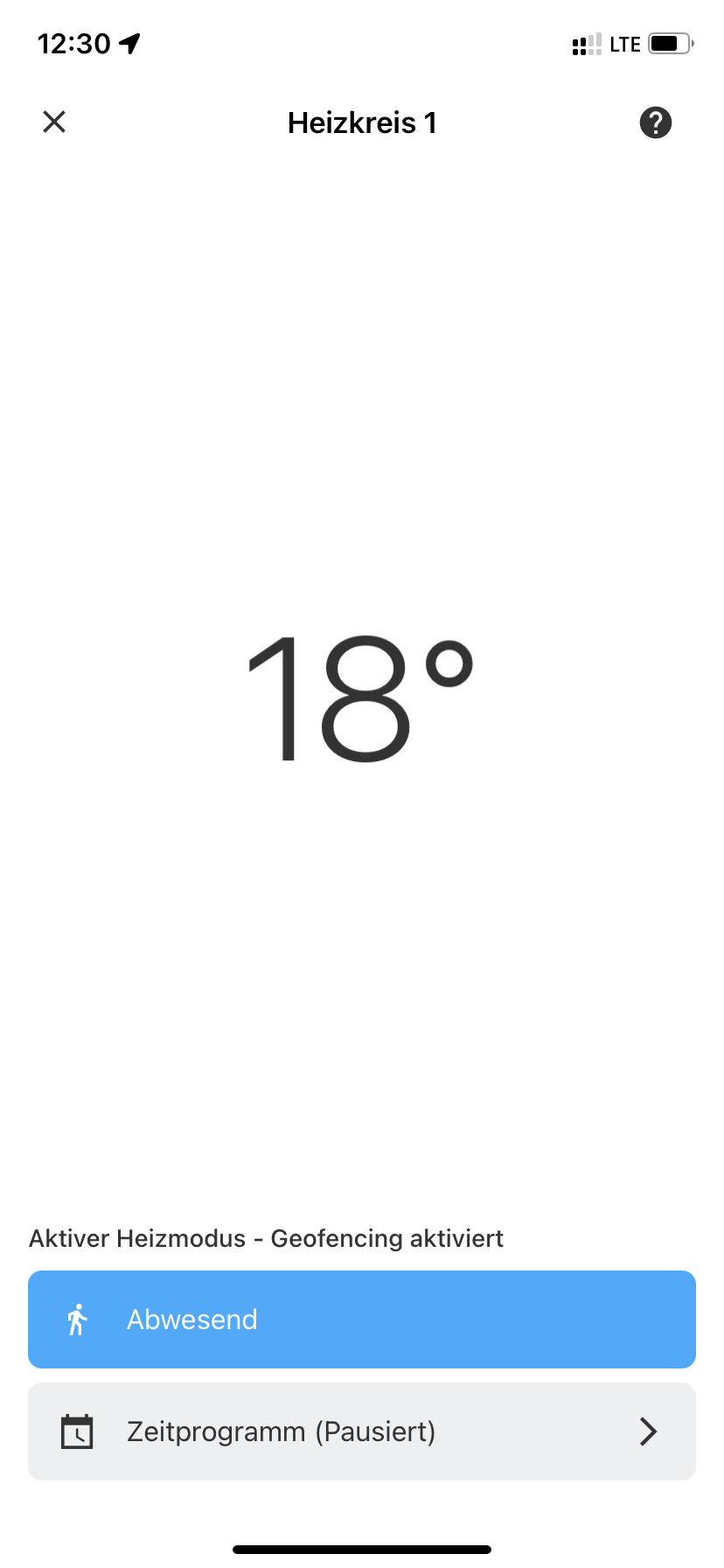

ich teste derzeit die geofencing Funktionalität an meiner Heizung.
Leider ist der Status derzeit Abwesend, obwohl beide Geräte zuhause sind...
Können Sie mir hier weiterhelfen?

Das mit Geofencing funktioniert eigentlich überhaupt nicht.
heute wurde meine Frau als Anwesend angezeigt, obwohl unterwegs und außerhalb des Radius…

leider funktioniert auch nach einer Neuinstallation der Apps nicht.
der Ortungsdienst ist auf beiden Handys auf „immer“ eingestellt.
auch erfolgt eine Umschaltung „Anwesend“ „Abwesend“ erst, wenn die App aktiv geöffnet wird.
