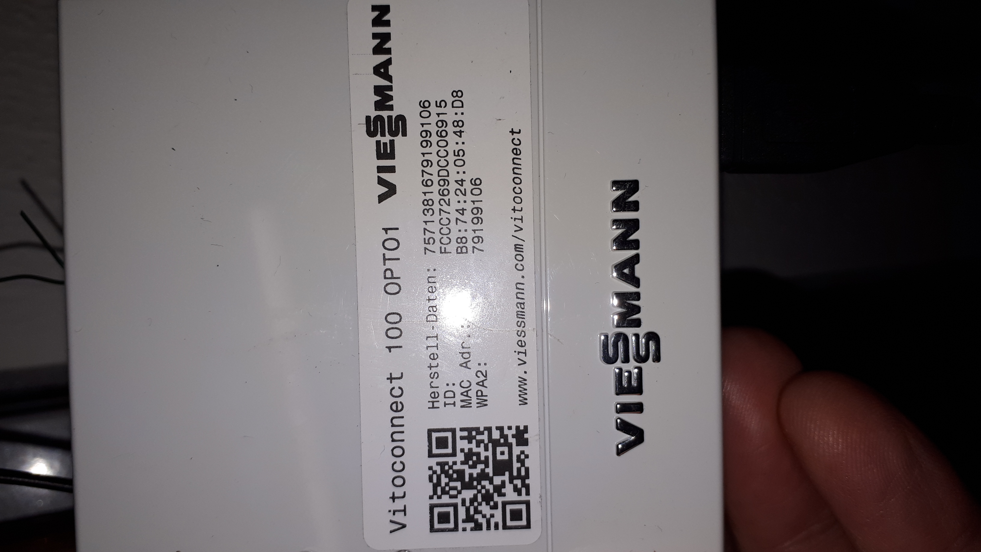

Hallo Ingo99,
du kannst einfach ein Foto des Vitoconnect auf dem man die Herstellnummer des Gerätes (16 Stellen, beginnt mit 7, auf der Rückseite zu finden) erkennt hier posten, dann kann ich die Registrierung aufheben.
Hallo Chris,
das ist ja ein super Service hier bei Viessmann - so muss das sein !
Top!
Anbei das Foto.
Sag kurz Bescheid, wenn Du zurückgesetzt hast.
Vielen Dank und Grüße
Ingo
Hallo Ingo99,
vielen Dank für das Foto und das Lob, ich habe die Registrierung des Gerätes aufgehoben, du kannst es nun neu mit Hilfe der ViCare App hinzufügen und konfigurieren.
