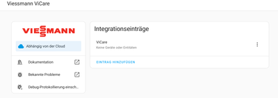

HomeAssistant sagt das keine Geräte und Entitäten vorhanden sind. Neue ClientID wurde angelegt und eingepflegt

2024-01-13 11:10:20.899 DEBUG (MainThread) [homeassistant.components.vicare] Setting up ViCare component
2024-01-13 11:10:21.333 INFO (SyncWorker_0) [homeassistant.components.vicare] Found device: E3_TCU19_x05 (online: True)
2024-01-13 11:10:21.333 INFO (SyncWorker_0) [homeassistant.components.vicare] Found device: E3_Vitodens_200_0821 (online: True)
2024-01-13 11:10:21.483 DEBUG (SyncWorker_5) [homeassistant.components.vicare.utils] Feature not supported solar_pump_active
2024-01-13 11:10:21.483 DEBUG (SyncWorker_6) [homeassistant.components.vicare.utils] Feature not supported activate_onetimecharge
2024-01-13 11:10:21.484 DEBUG (SyncWorker_3) [homeassistant.components.vicare.utils] No circuits found
2024-01-13 11:10:21.484 DEBUG (SyncWorker_11) [homeassistant.components.vicare.utils] No circuits found
2024-01-13 11:10:21.484 DEBUG (SyncWorker_8) [homeassistant.components.vicare.utils] Feature not supported outside_temperature
2024-01-13 11:10:21.484 DEBUG (SyncWorker_14) [homeassistant.components.vicare.utils] No circuits found
2024-01-13 11:10:21.485 DEBUG (SyncWorker_5) [homeassistant.components.vicare.utils] Feature not supported charging_active

Servus nochmal,
habe gerade vom Code Owner der HA Integration die Lösung bekommen für die fehlenden Entitäten im HA.
Ursache und Workaround nachzulesen: https://github.com/home-assistant/core/issues/107847#issuecomment-1890795605
Effektiv und mit hoher Wahrscheinlichkeit muss sich durch den jüngsten Ausfall bei Viessmann und durch den Hotfix die Reihenfolge der Ausgabe in der API gedreht haben, weshalb die Integration dann keine Dinge gefunden hat.
Geht bei mir nach dem Workaround wieder. 🙂
