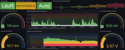

Bei der Vitovent Lüftung hat man ja nur die Standard Abfragen wie operating modes und operating programs. (Da wünsche ich mir mehr!!! / Luftstrom, Temperaturen ect.)
Die CO2 und Feuchte Werte (Wenn CO2- und Feuchtesensor Vitovent 300 - 7501978 angeschlossen) lese ich durch anzapfen des 10V Signals mittels Shelly UNI aus.
Im Grafana sieht das dann so bei mir aus:
