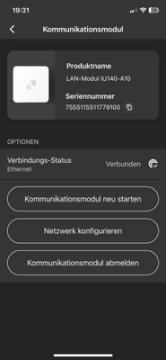

seit einer Woche zeigt mir die Vicare App ein Problem mit der Anlage an, obwohl alle Anzeigen in der App korrekt und aktuell sind. An der Vitodens 300 wird kein Fehler angezeigt. Ein Neustart des Kommunikationsmodus bringt keine Veränderung.

Hallo Ing,
vielen Dank für Tipps, die aber keine Veränderung gebracht haben.

Hallo ThomasEngelbrecht,
laut unserem System war die Anlage zwar verbunden, es wurden aber keine Daten übertragen.
Ich konnte das Kommunikationsmodul neu starten, jetzt wird wieder alles vollständig angezeigt.
(Den Neustart kannst du an der Anlage durchführen, indem du die Anlage für 10 Minuten am Netzschalter ausschaltest.)
Könntest du bitte prüfen, ob auch die Anzeige in der ViCare App wieder korrekt ist?
