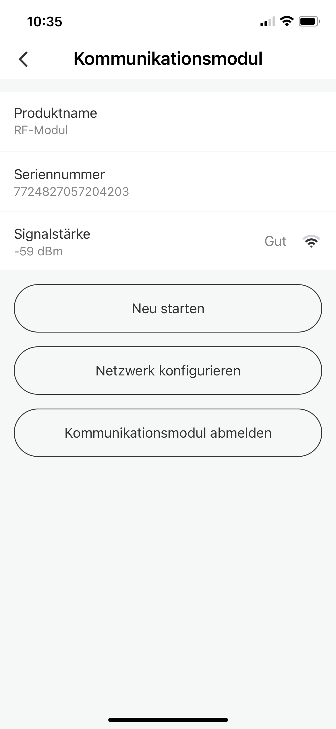

Anbei noch ein Screenshot vom Kommunikationsmodul.

Dein RF-Modul unterstützt die Einzelraumsteuerung leider nicht.
Ein Update gibt es in diesem Fall leider nicht, dazu muss das RF-Modul getauscht werden.
Diesbezüglich wende dich bitte an deinen Heizungsfachbetrieb, über welchen du die Anlage erworben hast.
