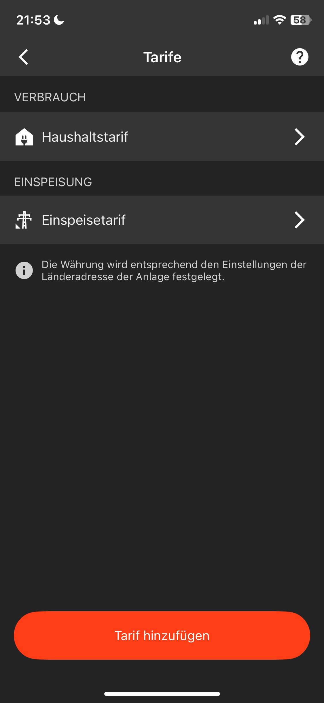

- Tarife Haushalsstrom (dynamisch) und Einspeisetarif in ViCare eingetragen

Bei mir ist auch die WP mit PV verbunden (can-bus). Kann es sein, dass dadurch die PV Ablage als nicht vorhanden erkannt wird für die Voraussetzungen für den dynamic assistant?
P.S. Kachel steht bei mir in der app auch nicht zur Verfügung
Das sieht bei mir identisch aus. Kein Dynamic Assistant.
