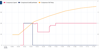

Wird der 1774 CompressorCrankCaseHeater bei der 250er Serie von jemand hier geloggt und ausgewertet?
Zu welchen Zeiten ist diese Heizung eingeschaltet und wann nicht?
Für die Steuerung der Ventilatorringheizung habe ich keinen Parameter, gibt es hierzu Auswertungen?
Der Datenpunkt 1774 CompressorCrankCaseHeater hat sich bei meiner 252 heute um 9:05 zum letzten mal geändert (auf 0). Die WP wurde um 9:00 gestartet. Habe jetzt die Aufzeichnung aktiviert, kann dann morgen Daten liefern.
Was bedeutet/besagt der Datenpunkt „1774 CompressorCrankCaseHeater“ eigentlich?🙄
Da geht es um die Ölsumpfheizung
@Awot252Hier eine Messung von heute Nachmittag. Der Kompressor wird gestartet und praktisch zeitgleich geht die Ölsumpfheizung auf "1". Nach ca. 5 Minuten geht sie wieder auf "0".
Vielen Dank dafür, ob die Heizdauer dann ausreicht, um die Zieltemperatur zu erreichen?
normalweise sollte diese Heizung aktiv sein, wenn der Verdichter aus ist.
Ja, zumindest eine gewisse Zeit, bevor der Kompressor startet. Vielleicht reicht die zeitliche Auflösung der Messung nicht aus,um die Frage zu beantworten, aber die Heizung ist auf jeden Fall an den Kompressorbetrieb gekoppelt. Ich habe noch die Öl-Temperatur dazu gepackt, da sieht man das schön. Ich frage mich auch, warum man bei 19 °C Außentemperatur überhaupt das Öl heizen muss.
Bei mir sieht es (bei einer Datenabfrage alle 10s) etwas anders aus. Hier scheint die Gehäuseheizung erst kurz nach dem Kompressorstart aktiviert zu werden. Seltsam.
LG, Sebastian
Ob das so zuträglich für die Lebensdauer des Kompressors ist. Derzeit sind die Temperaturen noch deutlich über dem Gefrierpunkt, ob bei Temperaturen darunter ein ähnliches Verhalten der Ölsumpfheizung zu erwarten ist.
Kann die Ansteuerung und Programmierung so gewollt sein oder ist das ein Bug?
Habe gerade das Datenblatt von Highly nicht vorliegen, dort dürften doch die Spezifikationen genannt sein, in welchem Temperaturbereich der Kompressor sich befinden darf bzw muss.
