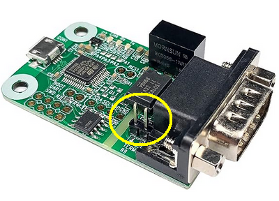

bei dem Adapter musst du diesen Jumper stecken damit der Widerstand angeschaltet ist
Ja, bei meinem Klingeldraht sind die einzelnen Adern leider nicht miteinander verdrillt, werde ich also doch das Cat-Kabel nehmen.
Als Adapter hab ich den hier: https://www.amazon.de/dp/B09K3LL93Q, da kann ich also nichts jumpern...?

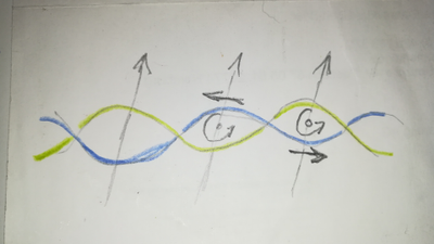

das mit dem Verdrillen ist jetz kein Voodoo oder so, sondern hat folgenden Hintergrund:
die Pfeile nach schräg oben sind eine elektromagnetische Störung. die induziert da was in die Leiter. und wie man hoffentlich erkennt, induziert sie in der einen Schleife genau das Entgegengesetzte wie in der nächsten, und so löscht sich das wieder aus.
Wenn du es ganz genau machen willst, zählst du die Verdrillungen und achtest darauf, dass sie geradzahlig sind (Achtung, Scherz 😉 )
ps. bei der Cable Variante des Adapters haben die am Stecker noch mal nen Jumper gemacht:

Dass der Jumper auf dem Weibchen sitzt, hab ich nicht kapiert, vielen Dank 🙂
