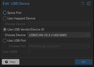

Dann könntest du es auch so machen wie ich.
Ich habe im Proxmox u.A. eine Ubuntu 24.04 lVM aufen. Dort dann open3e und e3oncan zum laufen gebracht. Die beiden publishen dann zu meinem MQTT Broker der in meiner Homeassistant VM läuft.
Das Durchreichen des Can Adapters geht dann recht einfach.
Klar ist eine richtige VM etwas over the top aber es funktioniert und wenn sich was am Host ändert, dann ist nicht die VM betroffen. Bei LXC Container kann das durchaus problematisch sein.
So mache ich es auch und läuft schon knapp 2 Jahre ohne Probleme.
Alles wo ich Hardware durchreichen möchte kommt in eine VM der Rest läuft in LXC Containern.

Hallo Jürgen,
wie versprochen melde ich mich noch mal.
Ich habe mich dazu entschieden eine Debian VM auf Proxmox aufzusetzen.
Das hat alles sehr gut geklappt und ich konnte auch den can0 problemlos durchreichen. Die installation von ioBroker und e3oncan lief ebenfalls fehlerfrei.

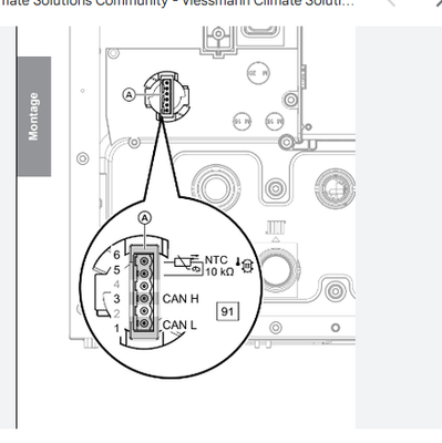

wie schließt man denn den CAN Bus Adapter bei der Vitocal 250 A an?
